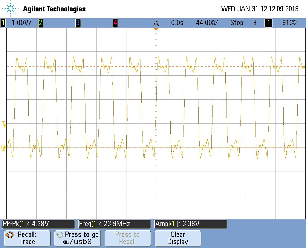

    完成所有这些更改后,我们发现MCLK和BCLK显示为24 MHz,但WCLK不会同时输出,McASP的dout引脚中没有数据断言发生。

    似乎您在McASP方面遇到了问题。因为您已将编解码器配置为从属编解码器。McASP应该输出时钟。
    话虽如此,我对您的编解码器配置很好奇,您说BCLK和MCLK都是24MHz? 但是,您还将AIC3120配置为16位I2S。BCLK应该在24MHz左右。如果您有MCLK,为什么要使用BCLK作为PLL输入?
    此致,
    -Steve Wilson
    您好,Steve,
    感谢您的回复,我同样怀疑为什么BCLK显示为24 MHz,但已加倍确认,仅当我探测时才显示为24 MHz。 我们已将McASP配置为从属设备,将编解码器配置为主设备,并从外部送入MCLK,但没有运气。 也尝试了反之亦然。

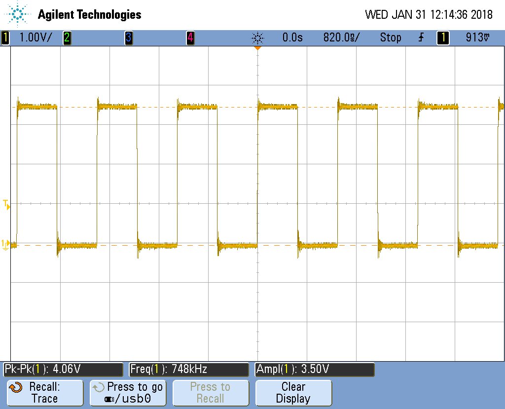

    我们已经购买了TLV320AIC3120的评估板,并为扬声器输出提供了所有编解码器配置值。 McASP驱动程序(Aic31.c)中包含了这些新的编解码器值,它看起来扬声器发出的噪音是用于音调声音的。  观察到MCLK和BCLK显示为24 MHz。 我仍然不明白为什么CLK是相同的。  我是否需要查看DPLL设置?

    5)捕获的频率
    MCLK
    WCLK
    BCLK
    DIN
