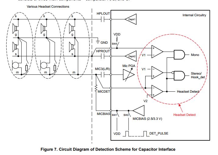

    AIC3100内部的耳机检测功能可以执行此操作,它不是自动的,但不需要外部设备。  需要有一个主机处理器轮询寄存器67的状态, 该状态将告诉它是否有耳机,立体声耳机或没有检测。 另外,还有可编程中断引脚,可用于提醒主机处理器存在耳机检测事件。
    客户可以为每个麦克风使用不同的输入,并根据寄存器的状态打开/关闭这些输入。
    查看数据表中的7.3 .10.5 部分, 您还可以查看 此应用说明,以了解有关耳机检测的一些信息。 它适用于AIC33和AIC310x设备, 但耳机检测功能并不是很相似。

    您是否查看了上面所附的申请报告?  我已将其再次附加以供参考。  此应用报告包含实施电容器耦合耳机/耳机支持的示意图。
    在您的解决方案中, TLV320AIC3100如何知道如何关闭内部麦克风?  或内置扬声器。
    应用程序报告中显示的耳机检测 功能对立体声耳机和耳机具有单独的检测功能。 这样,如果连接了耳机,您可以打开内部麦克风。 或者,如果连接了耳机,则可以关闭内部麦克风。

    如果您正在使用电容器耦合耳机 ,这就是设置。  在AIC3100内部,有具有耳机检测状态的寄存器。为避免持续轮询, 您可以将GPIO引脚设置为CPU中断, 当状态发生更改时,中断将触发。
    因此,如果您的设备在MIC1LP上使用内置麦克风, 插入了一个连接到Mic1RP的带外部麦克风的外部耳机插孔,  会出现中断, CPU会轮询耳机检测寄存器,确定检测到哪种类型的外部耳机/耳机, 在这种情况下,我们有一对带麦克风的立体声耳机。 CPU将关闭MIC1LP, 然后打开MIC1RP。 关闭内置扬声器并打开耳机放大器也是有意义的。
    这是否合理?

    我觉得很好,这将允许您测试内部耳机/耳机检测和外部。
    由于您使用的是电容耦合耳机输出,因此它将无法判断耳机是单声道还是立体声。因此请记住这一点。 耳机具有短路检测功能,但如果我记得正确,它只会告诉您耳机上存在短路,而不会告诉您左侧或右侧。您可以将16欧姆电阻器与耳机输出串联, 这将确保即使输出与插孔处的GND短路,耳机放大器也不会进入保护。 或者,您可以设置保护模式以限制电流。
    如果您预计使用单声道耳机,这确实是个问题。
