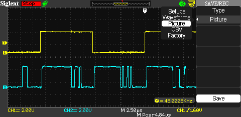

无音频输入的I2S信号的屏幕截图(LRCLK和SDIN)
测试板输出切换的屏幕截图(AD和BD相同)

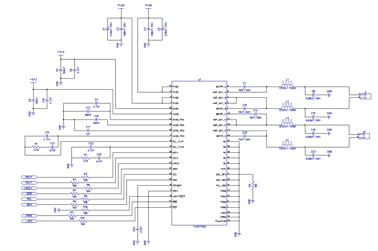

示意图

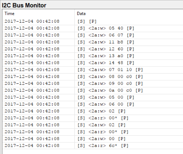

简单初始化/启动的I2C通信(在BD模式下)

    寄存器0x01是设备ID,我不确定如何将其用于诊断。 我检查寄存器0x00 (返回0x6C)以确认时钟信号正常,并检查寄存器0x02 (返回0x00)以检查是否存在任何错误。
    我可以接收相同的I2S信号,并将其传输至另一个放大器,没有问题。 通过EVM上相同/相似的音量设置,我可以观察PWM信号并从扬声器听到音频。 因此我不确定输入电平可能是一个问题。 我包括了I2C总线的I2C初始化,以准确显示正在初始化的内容。 只要使用默认值和我包含的值,就应该具有音频链,AGL和混频器等的适当管道-均衡器和限幅器应该"关闭"。 我尝试了两种不同的PCBA设计,但都无法在其中任何一种上输出音频。 由于某种原因,切换在50 % 占空比时保持不变,扬声器完全没有声音,甚至没有*嘶嘶声*

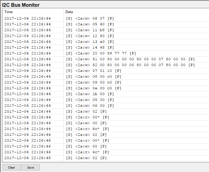

    下面是I2C通信。 我从EVM中复制了mix/混音器设置,并将其包含在外壳中。 我还会轮询0x00和002寄存器以检查错误(见下文)
    是否存在硬件错误? 例如,一些外部PLL R和C可能会锁定PWM至50 % 占空比? PCBA上的大多数零件为0402,因此很难读取值并确认总成。

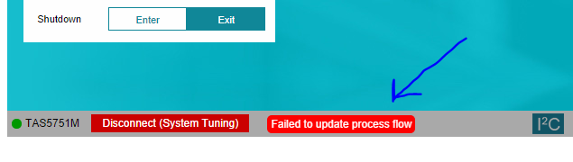

    另外,在使用PPC3工具时,由于我的主板只有立体声(无单声道放大器),所以GUI工具在加载音频处理选项卡时报告错误。 当我研究I2C通信时,当PPC3工具尝试初始化子放大器(在我的设计中不存在)时,就会出现该错误。 在PPC3工具中,我将音量调节到+24dB,但PWM仍然没有音频信号
    这是我在输入过程流时收到的错误,尽管在我调整任何单个参数时I2C通信仍然工作。

    感谢您的更新。 很抱歉回复太晚,我不在办公室。 从您的注册r/w日志中,主音量太低。 请尝试通过在寄存器0x07中设置较低的值来放大主音量。 对于您的主板配置,能否尝试通过TAS5751M EVM生成cfg文件,然后将其用于您的主板? 请在数据表3.8 部分的'将当前状态添加到头文件'中找到更多信息。
    要启用BD模式,请编写以下寄存器:
    W 56 06 07
    W 56 05 40
    W 56 20 00 89 77 72
    W 56 11 B8.
    W 56 12 60
    W 56 13 a0
    W 56 14 48
    W 56 05 00
    W 56 06 00
    要启用AD模式,请使用以下操作:
    W 56 06 07
    W 56 05 40
    W 56 20 00 01 77 72
    W 56 11交流
    W 56 12 54.
    W 56 13交流
    W 56 14 54.
    W 56 05 00
    W 56 06 00

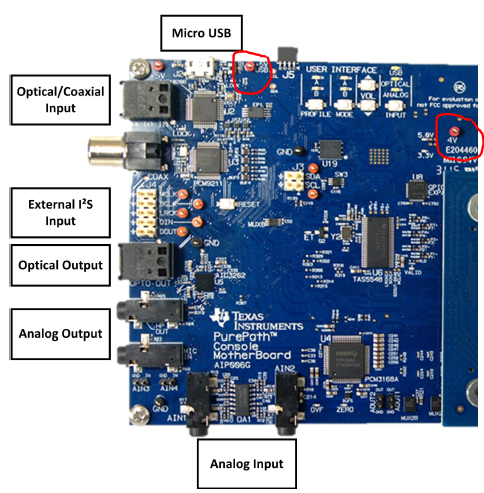

    您是否正在尝试使用'系统内调谐'? 请将I2C和GND线从PPCMB板连接到主板上的设备。 请将下图中红色圆圈中的两个接头连接在一起。  并确保设备已通电(电源,RST,PDN)。 我认为它应该起作用。
