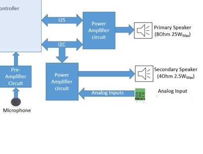

我有来自其他设备(功率放大器)的模拟音频信号作为输入。 输入电平为25W 8欧姆电平。 我需要将其隔离,然后将其输入到一个@ 3.3V逻辑的混音器中。 任何人都可以用电路来隔离输入模拟音频信号吗?

    感谢您向我们发送您的问题! 您能详细介绍一下您的系统吗? 如果我的读数正确的话,您有一个模拟音频信号正在输入到数字3.3V逻辑混音器? 您如何将模拟转换为数字? 您是在寻找模拟端还是数字端的隔离? 如果您可以附加系统方框图的快速草图,这将非常有帮助。

    在这里,我们要在系统中添加冗余。 因此,我们从两个不同的系统(额定功率为驱动8欧姆25W扬声器)为功率放大器的输出供电。 在我们的系统中,我们会将此信号提供给操作@ 3.3V/5V逻辑的混频器IC。 最后驾驶一个4欧姆2.6W的小型功率扬声器。
    在将这些模拟音频信号连接到混音器之前,我们要隔离模拟信号并将阻抗与混音器输入引脚匹配。 混音器IC应具有所需的转换,并最终播放到小型扬声器中。
    如果有任何现成的解决方案,请向我们推荐。 我们正在寻找一款可混合2个模拟信号并可通过I2C线路进行音频输出控制的混频器IC。
    随附的是音频部分的结构图,供您参考。 对于主扬声器驱动,我们使用TAS5720M功率放大器。 我们正在为辅助扬声器寻找解决方案。
    Chiru

    我很乐意帮助您找到解决方案。 是否需要从25W 8欧姆扬声器接收第二个音频信号以馈送第二个放大器的输入? 为什么不使用数字输入2.5 功耗比放大器?

    需要为25W扬声器提供冗余/备份。 将该扬声器的输入部分馈送至我们的设备,并混合数据,然后通过2.5W扬声器回放。
    我们将为系统中的两个独立设备提供模拟音频信号。
    Chiru
    我不确定我是否理解您正在做的事情,但我不相信我们有一个集成设备可以获得扬声器音量输出,并将其衰减并隔离回线路音量级别。似乎变压器可以实现这一目的,不是吗?

    我得到了有关输入信号的更多信息。 我们从 TPA3112D1获得Speakerout信号。 有两个输入信号。 在我们的产品中,我们希望混合来自2个不同设备( TPA3112D1的输出级)的Speakerout信号,并在具有4WRMS扬声器的扬声器上播放。
    TPA3112D1通过24V PVCC通电。 请提供可接受 TPA3112D1失真输入的解决方案,并在混合两个输入后播放到4W扬声器中。
    Chiru
    老实说,我认为您最好在放大器之前进行混合。 如果这不可行,那么我恐怕没有任何集成解决方案可以将功放的25W扬声器输出与ADC的输入隔离开来。您可以肯定地使用电阻分频器, 当然,您需要将扬声器的感应反冲引入帐户。 可以使用变压器,但费用昂贵。
