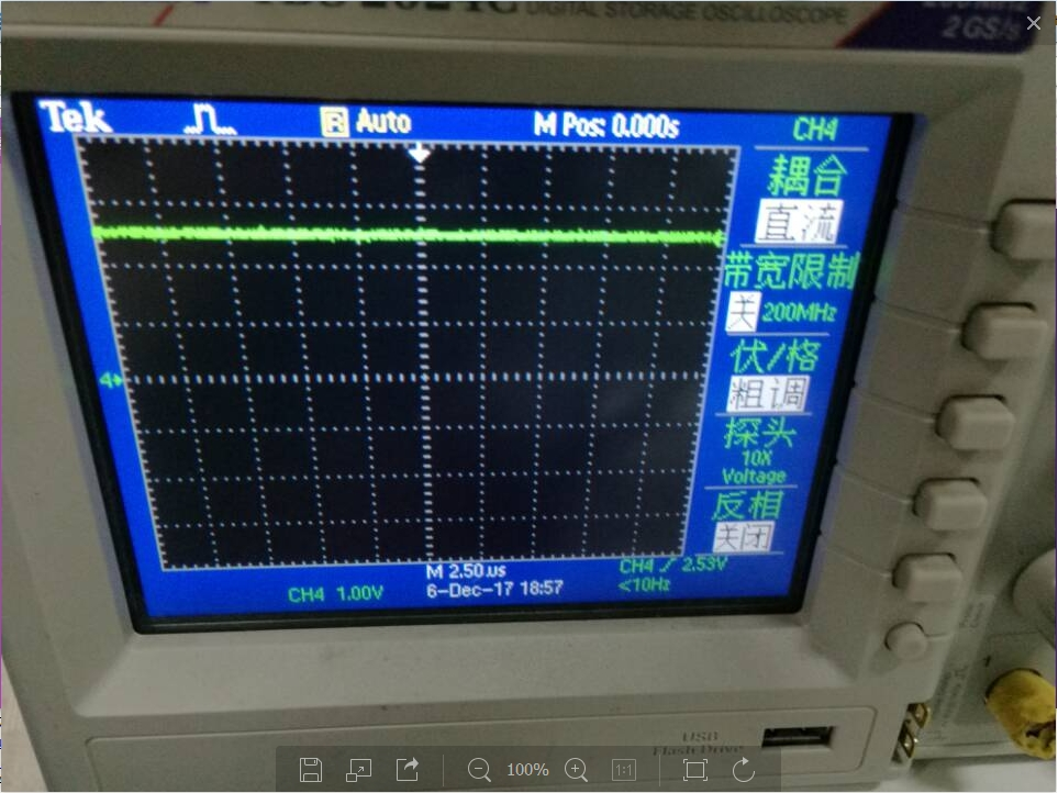

    我使用的PCM1754 存在问题。
    我们发现录制后播放声音有噪音。
    我们测量PIN VOUT-L、VOUT-R,找到噪声信号。波形如下所示。
  当I del PIN1和PIN2时,输出噪声消失,波形如下所示:
  输出语音没有噪音。

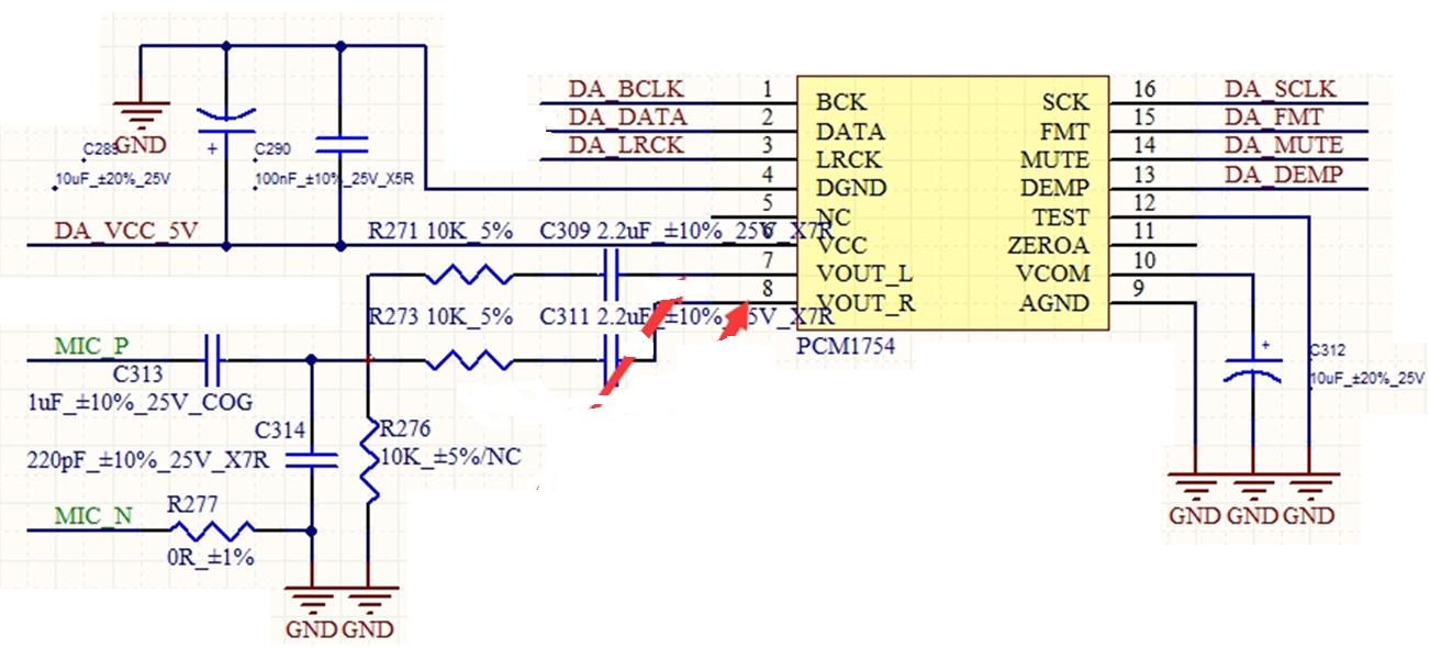

示意图
 原因是什么?解决方案是什么?
谢谢。
    你好,Wu,
    这是一个奇怪的输出! 您能否分享一些有关您的配置的信息,例如示意图? 此外,请验证您发送的I2S格式是否正确,设备耗材是否稳定且正确。

    您好,Paul:
    更新原理图。
    此问题是找到模拟噪声信号,甚至切断I2C至PIN2 (数据)噪声仍然存在。
    但切断(DA_BCLK)连接到模拟噪声信号消失的PIN1 (Bck)。

    低通滤波器后的输出是什么? 引脚7和8的输出将显示噪声,因为输出中存在大量过采样。 禁用I2S输入将基本上关闭DAC,因此很难说它们是噪音的原因。

    您好,Paul:
    DAC的前端连接至回波抵消模块(作为主机)。
    DAC输入是I2S的数字语音信号,采样速率为16KHz。
    DAC的外部振荡器频率为12.288MHz,
    DAC的引脚7的PIN8后端连接到音频编解码器麦克风输入接口。
    你好,Wu,
    C313左右两侧的输出外观如何?

    我想补充一下我的同事提出的问题。 您能否提供另一个示波器捕获噪音,但触发后,我们可以分析信号的周期。 如果噪声具有与BCLK相同的频率组件,则噪声可能会耦合到PCB的模拟部分。 另一件需要注意的事情是,示波器探头是否同时测量模拟和数字信号。 我已经看到过通过振荡自身在这些信号之间发生串扰/耦合的情况,因此另一个建议是仅将探头用于模拟或数字测量,但不能同时用于两者。
