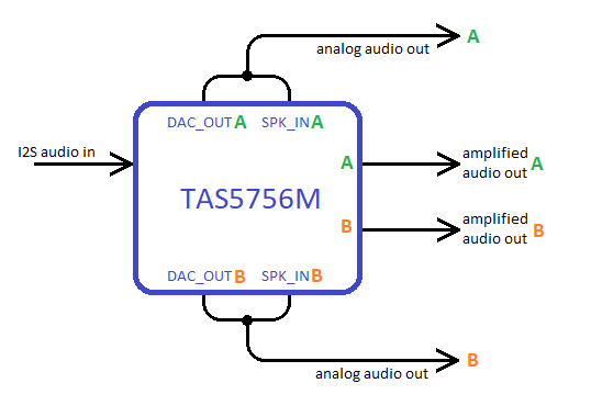

由于TAS5756M和PCM5122共享相同的数字前端,我假设您可以使用PCM5122实现与使用DAC_OUT (A/B)引脚的TAS5756M相同的数字前端。 这是否正确?
如果是这样:这些DAC_OUT(A/B)针脚是否可以用于切断耳机输出的音频信号?
请参阅下面的图形,它说明了我的问题。
提前感谢!

    Julien,您好 !
    请参阅下面我的评论。
    1.是否可以从DAC_OUT引脚分支掉模拟音频?  例如:用作耳机输出?
    Andy: 是的。 有可能。  我建议您做如下所示的事情。
    2.在可能的情况下(1),如果不需要放大音频输出,则PCM5122似乎是这种情况下的更好选择。 由于同一Hybridflow可用于两者,因此软件实施保持完全相同,以从两者中获得完全相同的声音。
    Andy: 在这种情况下,我也建议您使用PCM5122而不是TAS5756M。

    1.我理解,但在您所示的情况下,一个通道丢失。 我是否正确理解这一点?
    假设以上是DAC_OUT_A和SPK_IN_A,则SPK_OUT_A是放大输出,
    下面是DAC_OUT B,它用作线路输出。 不使用SPK_IN_B,因此也不使用SPK_OUT B。 在设置中,您可以看到一个单声道放大输出和一个单声道输出。
    不可能真正从DAC_OUT_A/B拆分/分支以获得立体声放大输出和立体声线路输出;如下所示:

    Julien,您好!
    这可能是可能的。 请注意,这不是TAS5756M的推荐用途。 我们不能授权它满足您在此类使用案例中的所有要求。
    Andy
    谢谢Andy。
    我问这个问题只是为了了解TAS5756M设备的可能极限。 如果我们计划以这种方式使用它,我们将首先在一个孤立的原型上进行测试。 在这种情况下,我将在论坛上发布结果。
