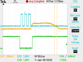

当我激活充电泵时,我在耳机输出上观察到150 mV峰值,大约120 usec长(将第1页上的寄存器1设置为0x0A)。  我正在使用以地面为中心的配置的输出。  所有电源都由一个1.8V电源供电。  请参阅下面的黄色迹线。
是否有解决方案?

    您能否提供有关示波器捕获的波形的更多详细信息并指定用于激活充油泵的顺序?
    充电泵应在DAC和耳机输出驱动器之前打开,如果不这样做,耳机输出上可能会出现一些噪音伪影。

    黄色迹线是HLP0接地。  其他跟踪也可以帮助我发现导致峰值的寄存器更改。
    我正在激活充油泵,然后再激活任何其他输出。  以下是顺序。
    1)硬件重置(拉nReset (低重置),然后拉高,等待1毫秒。)
    2)在第1页上:将寄存器1设置为8。
    3)将寄存器2设置为0。
    4)将寄存器123设置为1。
    5)将寄存器124设置为6。  (我尝试了其他设置,但没有结果。)
    6)将寄存器1设置为10。  这会触发峰值。

    很抱歉耽误你的时间,我不在办公室。 在启用充电泵时,我在EVM中尝试了您的序列,但没有听到任何“点击”HP输出的提示。 您是否可以共享使用的寄存器设置? 我建议您参考附加的脚本,这是GUI中的示例脚本,用于在高性能立体声播放模式下配置AIC3206。

    对于我的寄存器,以下是在输出中重现峰值的顺序:
    2)在第1页上:将寄存器1设置为8。
    3)将寄存器2设置为0。
    4)将寄存器123设置为1。

    抱歉,请参阅随附的代码。 如前所述,我尝试了您的序列,但无法重现该问题。 这些是您正在编程的唯一寄存器吗?
