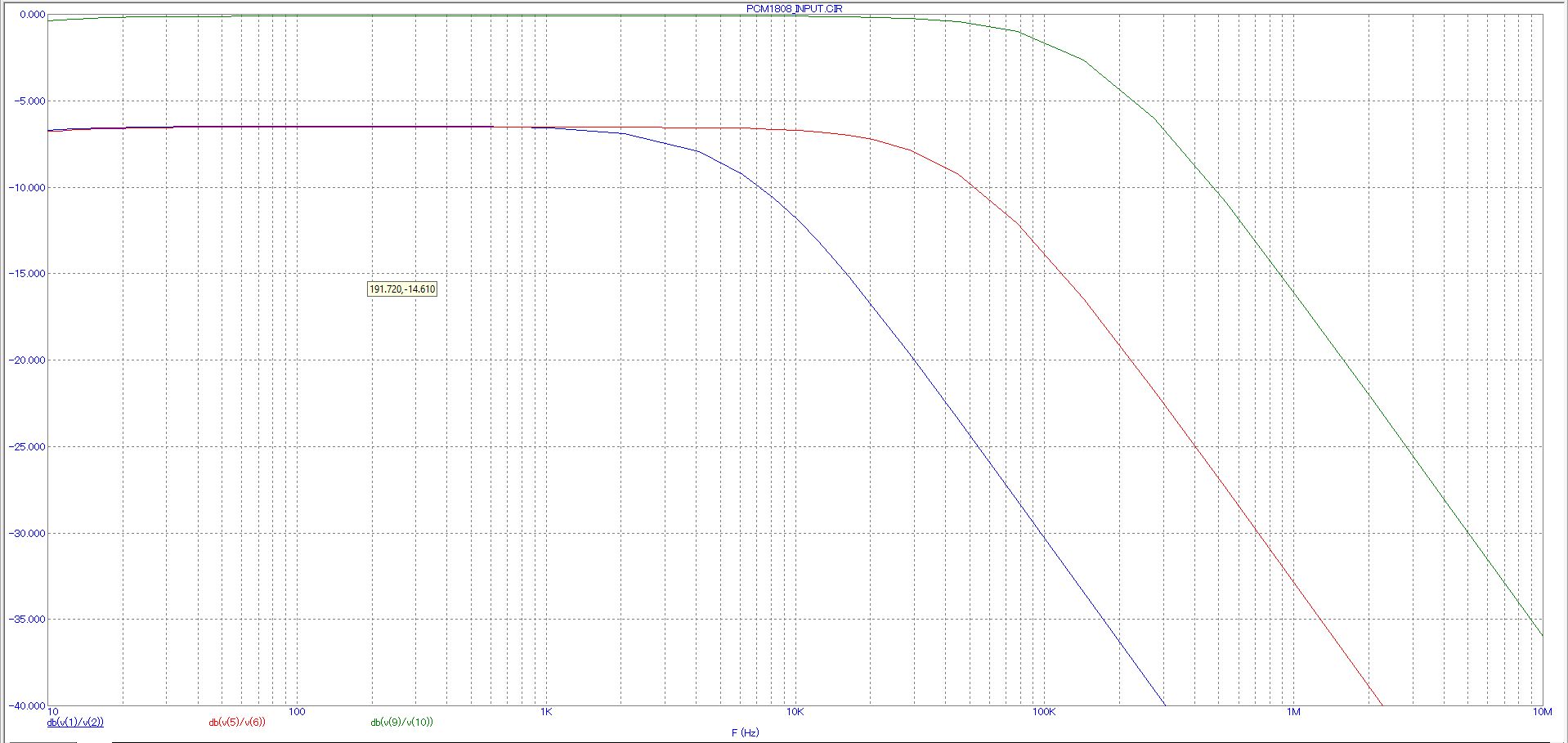

我正在使用PCM1808 ADC测试一些原型PCB。 ADC以96kHz采样率在主模式下运行。 在ADC的模拟输入中,我有建议的数据表1uF电容器(在我的情况下为MKP),然后是抗锯齿滤波器(在1uF盖之后串联100R,然后接地0.01uf MKP)。 这种排列方式可完美地与高达Nyquist频率的良好线性频率响应配合使用。 我们决定,为了接受标准线路电平设备的输入,我们希望降低输入电容器和滤波器之前的输入电平,以便在不削波的情况下接受2Vrms输入信号。 我找到了TI放大器芯片(TAS5727EVM)的评估板参考,该芯片具有PCM1808 ADC。 参考设计具有与我正在使用的相同的输入电容器和滤波器。 在此之前,它具有使用4.99k电阻器的分压器。
在我们的设计中尝试这种方法会导致极差的高频性能,电平在20kHz时比1kHz参考电平低10dB。 我也尝试过电压分压器,其电阻值更大,结果相同。 有人能不能说明这可能是什么原因? 我已三次检查所有组件值是否正确,并且不存在PCB错误。 信号发生器(AP SYS-2722)的电源电阻设置为20欧姆。
    你好,Andrew,
    设备的频率响应不应受输入电阻器网络的影响。 我已在MC57xx板(TAS5727 EVM的控制器板)中测试了此功能,并且两种使用情况下的频率响应均为平坦(1Vrms和2Vrms,带有衰减网络)。 能否分享您的测试设置和频率响应?
    值得一提的是,MC57xx上的输入电路设计不当,无法支持PCM1808的2Vrms输入,也无法保留数据表中的规格。 PCM1808的结构不是直接与电阻器衰减电路一起使用,使用此类电路的副作用是THD+N性能下降。 频率响应应不受影响。

    感谢您的回复。 我理解你的说法,但我相信我发现了这一问题的原因。 除非我完全错了,否则它看起来像是源阻抗和指定的可选抗锯齿滤波器之间的交互作用。 我模拟了三个测试条件来查看频率响应。 使用PCM1808 I指定的60kohm输入阻抗数据表,评估了所附示意图中显示的三种版本:
    1.A 4.99kohm/4.99kohm电压分配器在1uF电容前面,然后使用100ohms和0.01uF的滤波器(我最初使用的是高频性能差的滤波器)。
    2.相同的配置,使用1kohm和1000pF的过滤器备用版本(也在数据表中建议)。
    3.输入端没有分压器的原装滤波器。
    版本1给出的蓝色曲线具有严重滚离的高频率。 版本2 (红色曲线)更好,在20kHz时仅降低0.8dB。 绿色曲线显示原始配置以供参考。
    这是否合理,或者我是否错过了其他内容?
    你好,Andrew,
    感谢您的反馈。 您的假设是正确的,输入除法器与抗锯齿滤波器的组合似乎正在影响频率响应。
