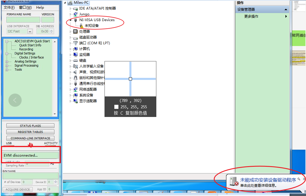

我购买了一个 TLV320ADC3101EVM-K, 我遵循了“用户指南”,但USB驱动程序无法正常工作。 计算机系统是Win7/32位,我尝试了两台计算机, 但都失败了。
请帮忙看一下,谢谢!
    您好,Zehua,
    请查看此Wiki条目上的说明吗? 它说明了EVM上固件的Windows 7兼容性,并说明了在哪里可以找到更新说明。
    另外,请确保主板上的SW2已将A1位设置为关闭位置。
