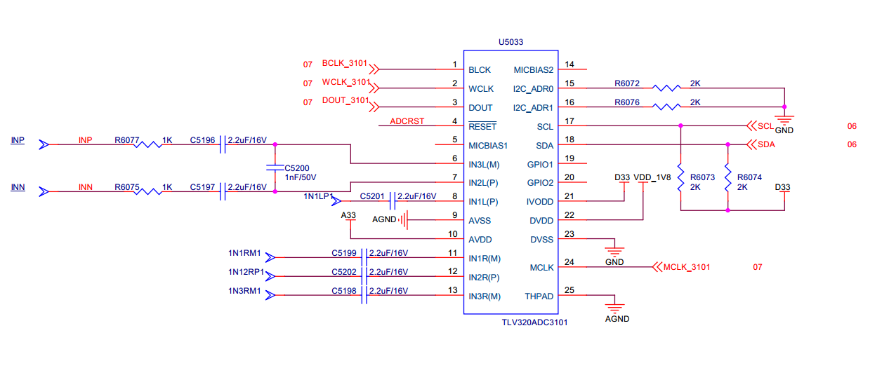

当前的三个时钟是正常的,即外部时钟,MCLK = 12.288M,BCLK = 3.08M,WCLK = 48K, 输入是一个模拟信号,输出是I2S,通过MCU I2C接口配置ADC3101寄存器,I2C读写ADC3101寄存器正常,DOUT不是输出波形,我能否给出一个参考示例,以实现简单的AD转换功能。 让DOUT测试输出波形。

    您能否共享用于设备的寄存器配置? 这样,我们就可以查看设置并提供 解决问题的建议。
    作为设备配置的参考,您可以参考'ADC3101 EVM的GUI中提供的示例脚本。 这些脚本位于GUI的“典型配置”部分下的“回放”应用程序中,该部分位于EVM产品文件夹中:

    您好:
    感谢您的回复下面是我的注册配置

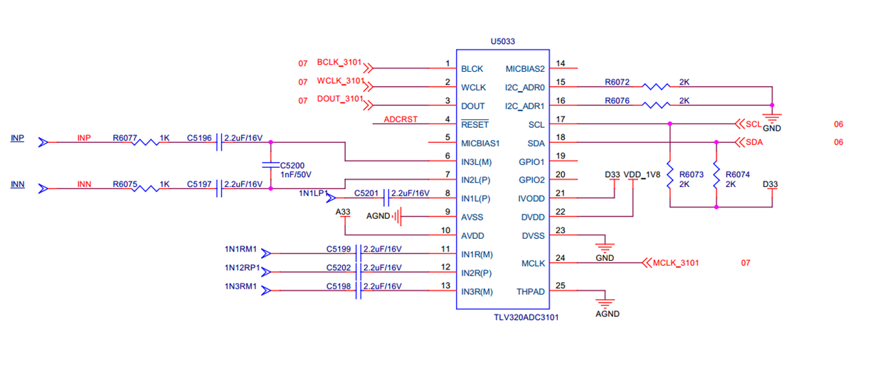

    这是我的硬件连接,用于模拟信号输入的6针7针,17针18针访问微控制器24针1针2针时钟,分别为12.288M 3.08M 48K,I2C读写ADC3101寄存器正常,我需要如何配置3针DOUT具有数字信号输出

    您好,Char,
    我在EVM中测试了您的寄存器设置,该器件工作正常。 我看不到异常行为,DOUT显示正常数据。 请详细说明您注意到的问题吗?

    感谢您的回复,问题已解决。
