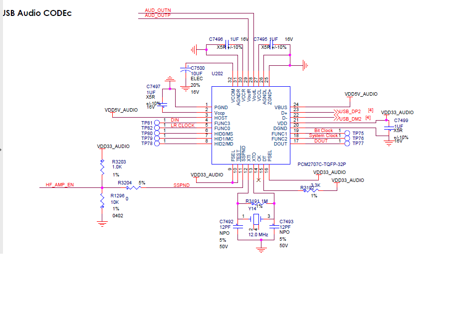

尊敬的专家:
我们将PCM2707C设计为音频DAC。 但现在我们面临一个问题,即USB主机找不到PCM2707C设备。
所有电源导轨和 x'tal工作正常。 示意图如下。
我的原理图中是否存在任何风险? 请向我提供您对此问题的反馈。

    如果设备已正确通电,主机应检测到该设备,因为此部件使用操作系统的本机USB音频驱动程序。 原理图似乎总体正常,但是,D+ 和D-中的一些电阻器似乎缺失,它们是否在原理图的不同部分?

    您好,Diego,
    是的,每个D+和D-中有一个22欧姆(5 %)。 前端有一个USB集线器
    我已经检查过此集线器工作正常。
    但是,USB主机无法找到我们的设备。请给出您的建议。

    您好,Ben,
    感谢您的反馈。 这不是正常现象,主机设备应自动检测该部件。 您是否尝试过绕过集线器以查看主机系统是否正确识别了PCM2707C?

    您好,Diego,
    旁路集线器可以解决此问题。 但当我们要将PCM2707C设置为自供电模式时。
    根据数据表,Vbus必须连接到具有3.3V DC的VDD。 修改后,振荡器不工作。
    您能帮我弄清楚原因吗?
    您好,Ben,
    如您所述,当设备设置为自供电模式时,应将Vbus连接到VDD。 在将Vbus连接到VDD之前,您需要确保PSEL引脚配置为将部件置于自供电模式(PSEL=0)。 在原理图上,PSEL = 1,表示设备设置为在总线供电模式下工作。
