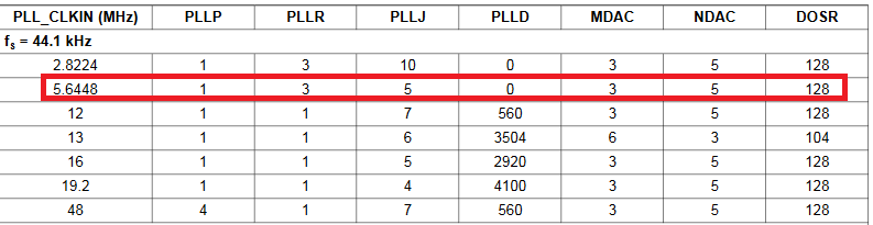

    您好,Priyan:
    您正在使用的设置(我认为EVM的默认设置)已针对MCLK = 11.2896MHz进行了优化,当前MCLK = 11.28MHz似乎足够接近以获得良好的性能,因为采样频率如下所示:FS = MCLK /(NDAC*MDAC*DOSR)= 11.28 *10^6 /(1*2*128)= 44.0625kHz。
    (请注意,MCLK = 11.2896MHz给出的FS = 44.1kHz)。
    对于5.6MHz,您也许可以使用下图中的标记值,这些值并不完全匹配,但希望它能像11.28MHz和11.2896MHz一样工作:
