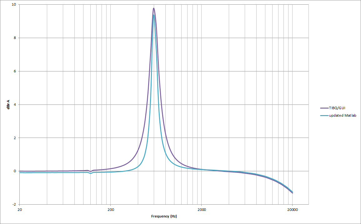

    很抱歉回复延迟。  这一个最初看起来很简单,但每次我以为我做了,就有更多的事情要弄清楚了。
    首先, TIBQ和AIC310x GUI在软件方面相当旧, 我正在尝试查找源代码以查看这些程序如何计算双四倍系数, 但我仍在研究这一点。
    第二, 这两个程序都很好计算系数,但不正确,有一个水平的位移,即 中心频率不正确。  我生成了600 Hz的结果,它给了我一个以630-635 Hz或左右为中心的曲线。 带宽是正确的。
    第三, MATLAB脚本在中间参数定义 中似乎有错误alpha定义为alpha = sinW/(2*Q*A)。 这应该是alpha = sinW/(2*Q)
    第四, TIBQ要求BW, 而Matlab脚本要求Q  和BW当然相关,(Q = F0/BW) 因此,如果您想要拥有100 Hz BW,F0为600, 则Q需要为6。
    对MATLAB脚本进行这些修改后 ,应该能够生成适当的系数。 我将继续研究为什么TIBQ没有给出正确的系数,  但很难说如果我们最终要更新TIBQ, 那么更有意义的是,我们只需提供某种Excel文件,就可以让人们执行相同的操作。
    以下是MATLAB生成的双四屏响应的屏幕截图。 使用AP获取。  忽略6k以上的回滚, 我使用的EVM 具有无源LPF,可在以较低采样率使用时过滤带外噪声。
    此致,
    -Steve Wilson
    您好,Alexandr:
    我刚刚意识到当我用TIBQ生成系数时,我必须将FS设置为44.1k,所以我的系数是不正确的,这就是为什么要转换的原因。
    我以为我已经仔细检查过了, 但显然我犯了一个错误。
    TIBQ系数是正确的, MATLAB脚本中似乎有一个错误, 我将更仔细地查看它,然后再找您。但现在您可以信任TIBQ
    我使用TIBQ生成的系数为600Hz f0100Hz bw,48K FS,10dB, 峰值EQ与修改后的MATLAB脚本(具有相同参数)附加了一个响应图表。  您可以看到MATLAB脚本响应不对称 ,而TIBQ是对称的。
    此致,
    -Steve
