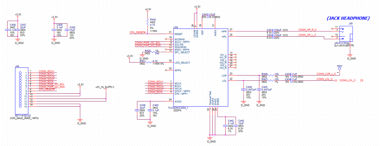

 现在,我通过   I2S使用Master与TLV320AIC3254EVM-K之间的通信。 此外,我使用 I2C 接口配置I2S模式。 您可以在下面看到示意图:
  请帮助我确认此示意图。 我将感谢这种支持。
    Toan,您好,
    TLV320AIC3254的示意图似乎正确。 如果未使用,我建议将输入引脚连接到GND的1µF端盖。 这是未使用的输入引脚的建议端接。
