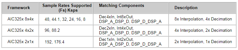

使用PurePath时,应首先选择一个fromfromfromfrom路中 的项目。 您能否解释一下这些AIC3254之间的区别? 例如,AIC3254 2x1x和AIC3254 8x4x?
    你好,Lijun,
    欢迎来到E2E,感谢您对我们的产品感兴趣!
    PurePath Studio (PPS)中的每个框架都通过一组指定的设备寄存器设置支持特定范围的采样速率和指令周期功能。  因此,每个框架都必须与一组匹配的内插器,小数点和处理器间通信组件配合使用。 请参阅下表,以确定与AIC3254可用框架兼容的组件。
    PPS中框架的帮助文件中也提供了此信息。 要访问帮助文件,请右键单击框架组件。
