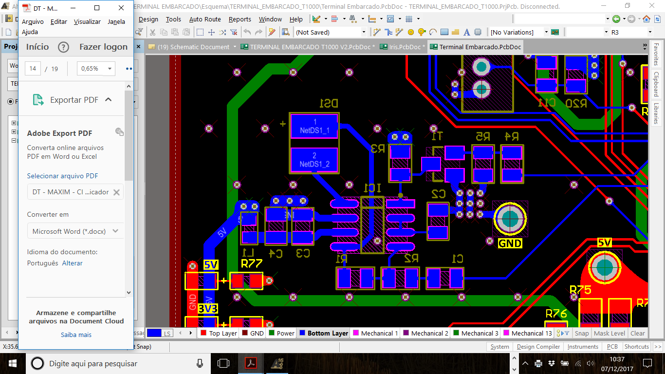

为了进行测试,我在模块的耳机输出上开发了带有LM4864放大器的PCI。 对于扬声器,我使用了一个8欧姆/ 0.5瓦CUI扬声器。
但是,即使在最大音量下,扬声器上的声音输出也非常低。
为了帮助您,我附上了LM4864的示意图。
实际上,我不确定LM4864是否出了问题,或者我的应用的输出功率是否应该更高-以及多少?

    我已经回顾了该原理图,似乎是正确的。 但是,布局存在问题,您将引脚连接到断路电路(晶体管),将EN (断路引脚)连接到输入电阻器(Ri和RF)。 我认为这是您的问题。

    布局照片LM4864位于PCI的底部。
    所以,图像就是镜像。
    然后,连接正常。
    亲切,

    原理图和布局似乎是正确的。
    您可以查看以下设备:TPA0213和TPA0211,它们是具有立体声耳机的单声道AB类音频放大器,能够提供比LM4864更高的输出功率。 我认为它们更适合您的应用。
    另一方面,您可以查看以下器件:TPA6203A1和TPA6211A1,它们是单声道全差动AB类音频放大器,并且能够提供比LM4864更高的输出功率。
