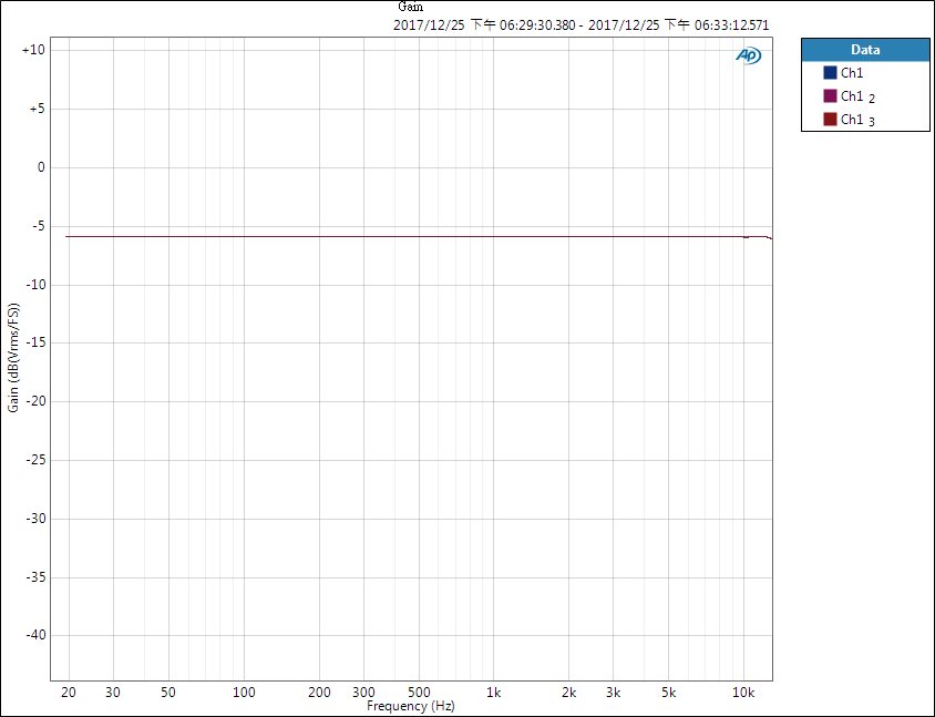

    你好~Ivan
    我将来自Audio Precision数字串行I2S的-20dBFS正弦扫描信号用于编解码器。 然后,编解码器将模拟输出到 Audio Precision模拟输入端口。
    因为编解码器共模具有0.9V DC。 打开 Audio Precision DC滤波器。
    频率响应(dB (Vrms/FS))的3次重复测量如下(RMS级别约为0.05Vrms):
    那么,出什么问题了吗? 在直流滤波器之后,RMS电平远远小于0.5Vrms。
    此致,
    Y.W. 风扇
    Y.W.
    我认为没有什么问题。
    我们讨论的是相同的,dB (Vrms/FS)采用1Vrms作为满刻度参考。dBV也采用1Vrms作为参考。
    -6dBV和-6dB (Vrms/FS)为0.5Vrms。 TLV320DAC3203的全尺寸模拟输出为0.5Vrms。
