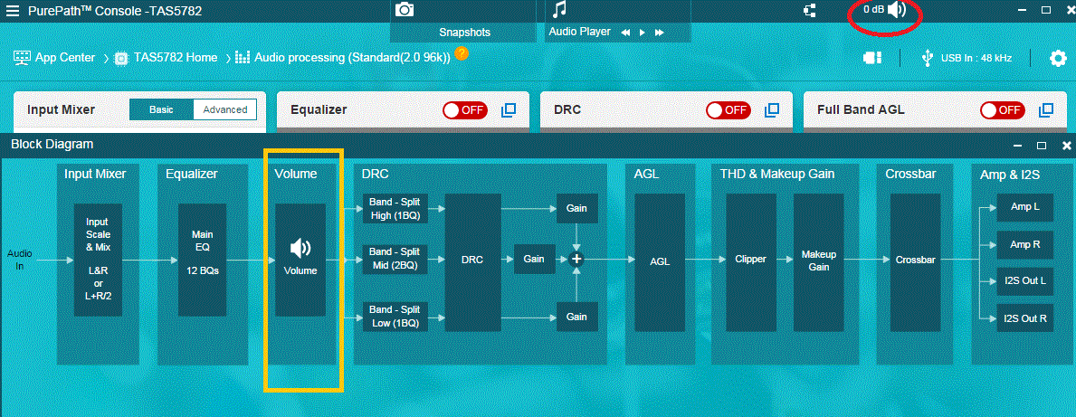

我的客户选择了使用混合流量1 (FS=98KHz)的TAS5782M。

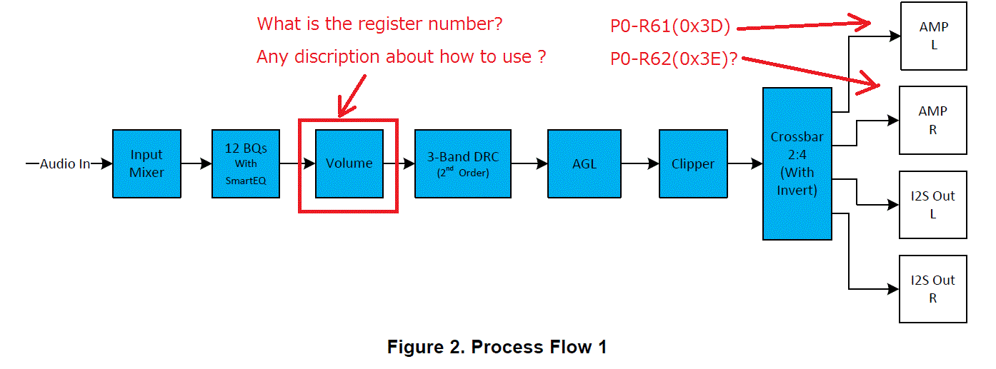

 很抱歉,这可能是一个很基本的问题,但主音量表示红色圆圈 ,也表示
 附加文件中的橙色部分相同? 这些是 0x3D和0x3E??
根据我的客户,他们ES板中的卷(0x 3D, 0x3E)在 DRC之后,而不是DRC...之前
很抱歉,这是一个基本问题,但请告诉我们。

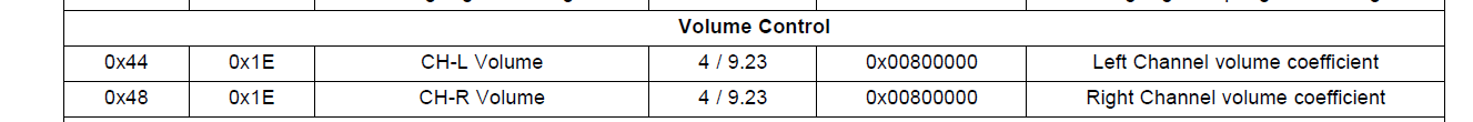

    在TAS5782M数据表中,
    http://www.tij.co.jp/jp/lit/ds/symlink/tas5782 m .pdf
    我们看到9.3 .9.6 .3示例使用
    预订:0x8c.
    页面:0x1E
    地址:44,48( 左侧#精细体积,右侧#精细体积)
    第  30页( 0x1E) reg 44和reg 48是什么 ?
    与第0页0x3D,3E不同吗?
    最终, 第0页0x3D,3E的示例如下?
    我不理解使用的差异
    在第0页 0x3D &3E和第30页reg 44,48之间。
    您好,Kanji,
    我通常调用P0-R61和P0-R62硬件卷。 但是,PPC3中的音量控制与这两个寄存器无关。  如您所知, 每个TAS5782M流中都有一个软件卷块。 流1中也存在相同的容积块。 请参阅以下屏幕截图。  此数量早于DRC和AGL。

    问题1.
    作为您的注释P0-R61,P0-R62,我的客户也使用这些(0x3D和0x3E)。
    P0-R61和P0-R62是否为输出量且在DRC之后?
    该部分是否处于附加(输出量?)?
    问题2.
    很抱歉,我不知道TAS5782M中的软件卷。
    请告诉我您的屏幕截图的注册号是多少
    以及如何使用它?
    (您是否有任何应用说明或e2e帖子?)

    您好,Kanji,
    请参阅下面我的评论。
    Q1)硬件卷(P0-R61和P0-R62)在TAS5782M流之后存在,这意味着如果流具有DRC,则它在DRC之后。
    问题2) 您可以在本应用手册(www.ti.com/.../slaa737b.pdf)的第50页上找到注册说明。
