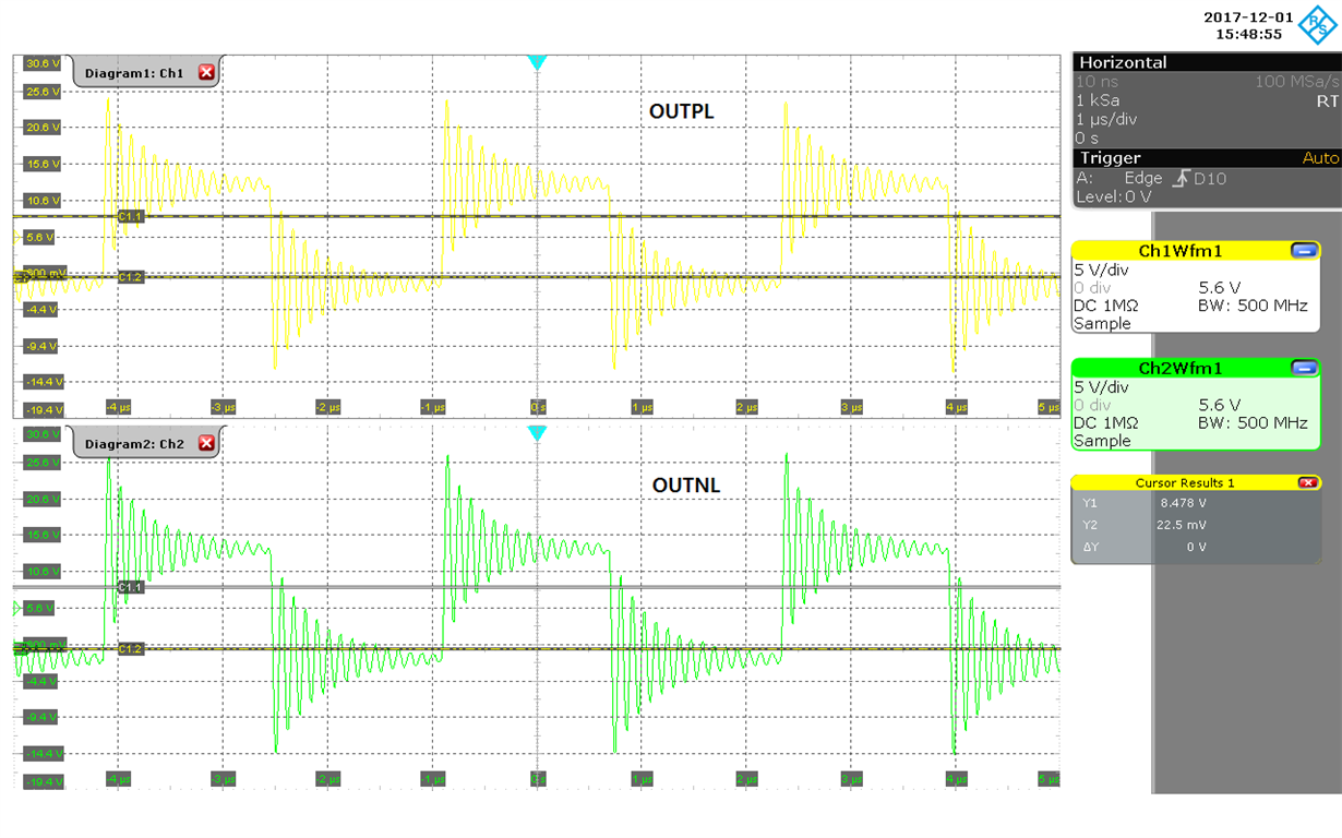

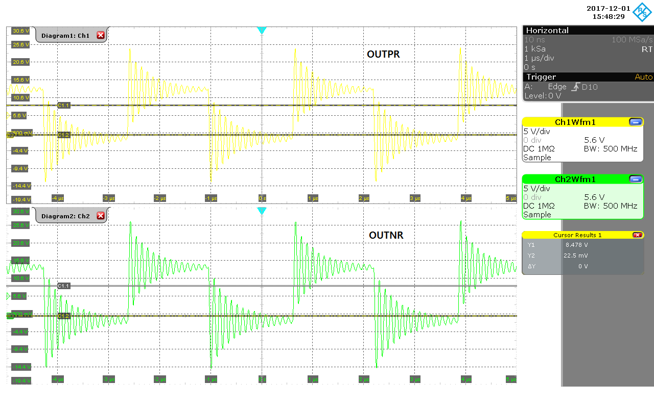

客户使用 TPA3140D2PWPEVM。 电源接通后,他测量输出波形。
在这种情况下,没有任何输入信号。 输出波形是 OUTNL,OUTPL,OUTNR和OUTPR波形。
请检查附件。 客户需要验证OUTNL,OUTPL,OUTNR和OUTPR波形是否正确。
祝你一切顺利,
张美基
亚洲客户支持中心
德州仪器(TI)
    您好,Micky:
    我相信客户正在输出滤波器中使用铁氧体磁珠+电容器。 我认为结果是预料之中的。 铁氧体磁珠用于抑制输出中的高频组件,以提高EMI性能。 有关详细信息,请参阅数据表中的11.2 .2.3 部分。
