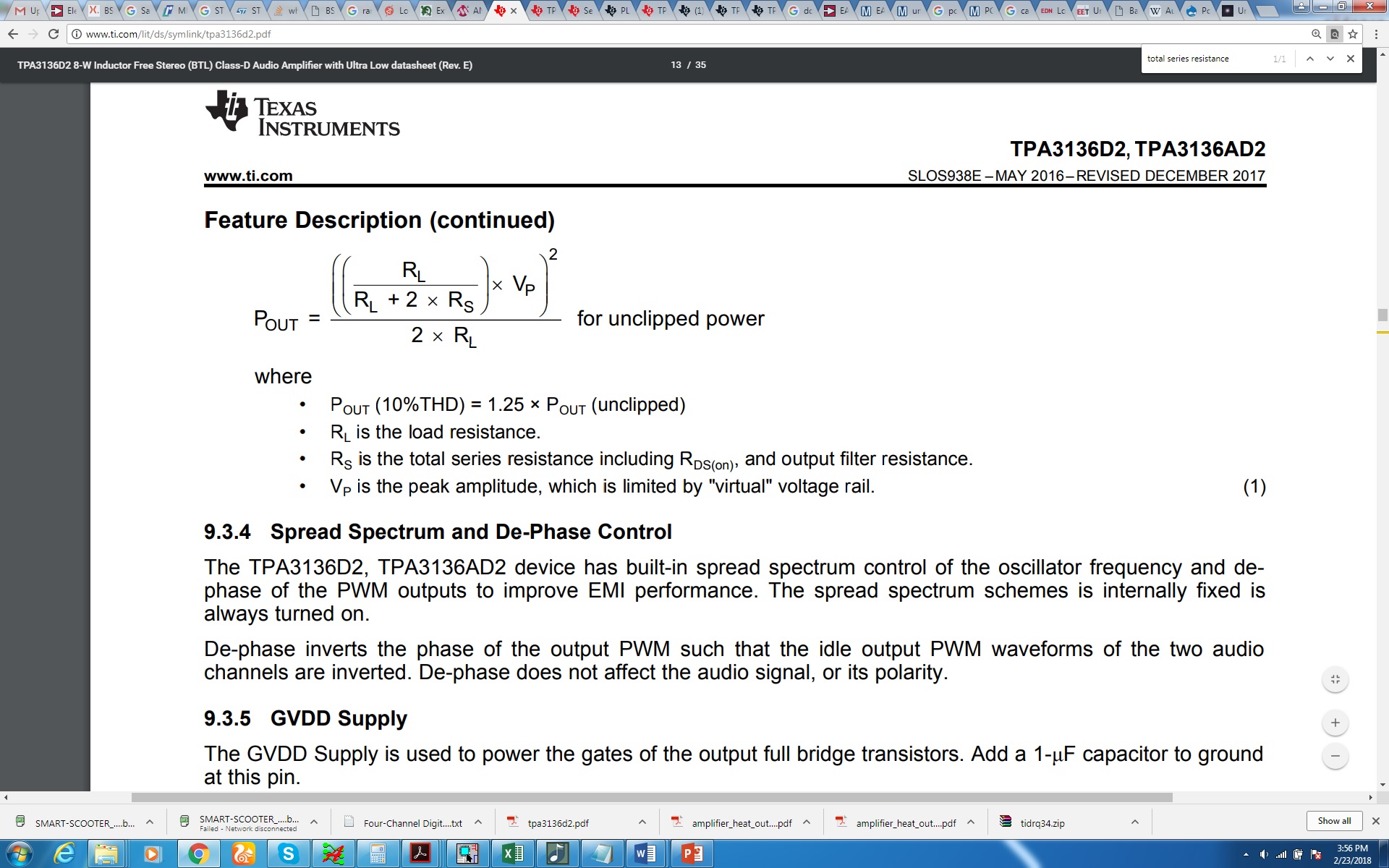

尊敬的各位
无法计算 音频放大器电流消耗。 请帮助计算放大器电流
输入电压为 DC-12V/2.2A
另外,在附加的图像文件下面,我无法找到RS值(串联电阻)
相关
Nagaraj
    Nagaraj
    Shawn将很快回复您。
    此致,
    -Adam
    您好Nagaraj,
    我想您需要计算电源上的输入电流。 图中的公式用于计算PLIMIT电压。
    您需要了解以下有关输入电流计算的信息:PVCC电压,扬声器电阻,峰值输出功率。 在图8和图9中,您可以找到应用案例的效率曲线,并通过效率和峰值输出功率来计算输入功率。 然后根据输入功率和PVCC电压计算输入电流。 请不要忘记预留足够的利润。

    感谢您的快速响应
    当然,我们将遵循您的指南
    请找到所附的"音频评论"部分Pls评论示意图,并向我提供您的宝贵意见

    您好Nagaraj,
    我曾检讨过沙中医院,基本上没有明显的问题。 请参阅我在下面的评论:
    1.我们通常使用1uF电容器进行AVCC和GVDD去耦。 因此,C97和C119请使用1uF capcitors。
    2.请确保输出滤波器中的电容器(C95, C06, C117, C121)的额定电压高于1.8 TmPVCC。
    3.此应用程序中使用单端输入模式。 请尽可能使差分输入匹配,以避免在通电过程中产生杂音。 因此,请使用高精度电容器(例如 X7R)用于输入电容器(C108,C110,C113和C114)。 如果您在通电过程中发现杂音问题,您可以缩短R131/R133并移除C131/C132 (这样,Inn和INP之间的匹配就得到了改进)。
    对于PCM5121 SCH审核,请在Converter论坛中发布请求。
    此致,
    郑少文

    请使用图8和图9发送功率计算输入电压12VPVCC/ 8欧姆负载
    您好Nagaraj,
    请告诉我峰值输出功率。
    郑少文
    我是这个音频部分的新手。 我的扬声器功率为10W蚀刻通道
    (VISATON EX 45 S 8欧姆)
    您好Nagaraj,
    我假设每个具有8欧姆负载和12伏PVCC的通道的最大输出功率为10W。 该设备在BTL模式下使用,则最大总输出功率为20W。 在这种情况下,效率在88 % 左右,因此输入功率约为22.73W,然后电流为1.894A。 但您仍需要在该值之上预留足够的利润。
    此致,
    郑少文

    请共享输入功率计算的ME公式
    通常我们将使用P=V/R,
    Nagaraj
    您好Nagaraj,
    我不太理解为什么在你的描述中出现"P=V/R"。
    我想我已经解释了如何计算上一线程中的输入电流。 在图8和图9中,您可以找到应用案例的大致效率,并通过效率和峰值输出功率(引脚=输出/效率)来计算输入功率。 然后通过输入功率和PVCC电压(I=P/PVCC)计算输入电流。 请不要忘记预留足够的利润。
