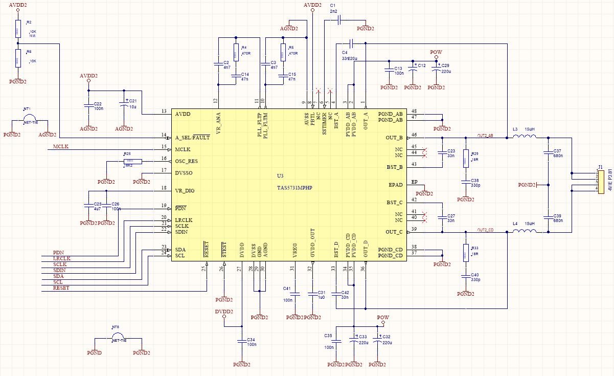

    这是示意图

    您好,Luca,
    您的主板上有两个设备,这两个设备都出现问题,还是只有一个设备出现问题? 发生问题时,您是否测量了TAS5731M的输出功率? 您能否在TAS5731M EVM上重现此问题?
    我查看了您的SCH和配置程序,但没有发现明显的问题。 此问题是仅发生在一个主板上还是所有主板上? 如果是后一个,有多少? 如果您可以确认主板上没有焊接问题,请检查主板上是否有任何故障部件或错误部件?
    此致,
    郑少文
    已找到! 很抱歉我的回答太晚了。
    这是GND平面问题。 PCB的开发具有AGND和PGND的精简版分离。 中心节点是电源电容器(图中的C12),AGND是C21 - C1之下的一个小岛。 连接AGND和PGND平面解决了问题。 现在,我们可以毫无问题地输出50W的功率。
