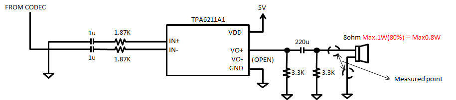

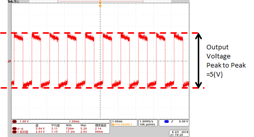

客户正在考虑为1W (0.8W +裕度)扬声器和低于原理图/波形的扬声器使用TPA6211A1。
※1kHz / 0dB, 有效功率=(有效电压) 2/(扬声器阻抗)= 2.032 / 8 = 0.52 (W)
【问题】
①Is有办法限制(锁模)最大输出功率?
(Ex,设置VDD,外部组件等)
②Please让我了解扬声器的最大功率,以及最大功率等式。
(我想公式是数据表第15 (7)页。)
③Is以上示意图有错误点?
【其他信息】
・AV=40K/1.87K= 21.4
⇒TPS6211A1在-13.5dB输入数据的情况下设置5Vp_p输出。
此致,
Satoshi
    您好,Satoshi:
    1)当THD+N= 10 % 时,将获得建议的最大输出功率。 如果THD+N高于10 % ,则输出信号开始被截短。
    2)这是获得输出功率的公式。 您可以使用此公式获得最大输出功率,但必须在THD+N=RMS时获得10 % 电压。
    3)我有一个问题要问你。 您的应用程序中是否未使用VO- PIN? 如果是,您可以在BTL配置中连接设备。 BTL配置取消了直流偏移,从而无需阻塞电容器。 通过消除笨重的耦合电容器,成本和印刷电路板空间也得以最小化。 此外,此配置产生的输出功率是SE配置的4倍。
    Jose Luis Figueroa
    音频应用工程师
    何塞-圣
    感谢您的回复;
    有关1)和2)的其他问题,请参阅下文。
    1)如果是单端,数据表图7输出功率是否为1/4刻度?
    (因为图7是不同的)
    2)客户想要了解非相关THD-N的最大输出
    关于方程式和测试方法,以下流程是否正确?
    ①Equation
    ・Vrms是幅度(方波)的一半⇒VDD / 2 = 2.5Vrms
    ・扬声器阻抗:8Ω Ω
    ・最大功率⇒输出= V (rms) 2/RL=2.5^2 / 8=0.78 (W)
    ②Test方法
    ・Ω 输入1kHz方波,用于完全剪切AMP。
    ・使用同步示波器测量RMS电压,计算公式如下。
    ⇒输出= V (rms) 2/RL
    ※在任何AMP输入条件下,客户不希望输入超过绝对最大功率。
    顺便说一下,关于输出摆幅(数据表Page5),8Ω 测试条件是否有其他数据?
    此致,
    Satoshi
    Satoshi
    1)根据放大器数据表的差分输出与单端输出部分所述,这是正确的。
    2)以下是正确的流程:
    方程式:
    ・正确的方程式为V (rms)=Vp/√2
    ・输出=(V (rms)^2)/RL
    其中:
    VP是BTL负载上的峰值电压
    测试方法
    ・您应该设置正弦输入信号电平,直到输出信号电平开始被裁剪(THD+N=THD) 10 %。
    ・使用测量RMS电压的设备并计算输出=(V (rms)^2)/RL
    不,不存在这样的问题。 但如果有必要,我可以获得一些特定数据,您只需要向我提供测试条件。
    Jos é Luis Figueroa
    音频应用工程师

    感谢您的快速回复,
    请参看以下两点补充意见;
    ①About Vrms的方程式,客户认为Vp/√2是正弦波的情况。
    当方波时,哪一方程式Vp/√2或VDD/2正确?
    ②About输出回转数据,客户条件低于;
    ⇒RL = 8Ω Ω,增益= 21.4 V/V,VIN+= 0V,VIN-= VDD,VDD = 5V
    如果在相同或接近测试条件下有任何数据,
    顺便说一下,假设输入数据振幅=-13.5dB时,增益的背景= 21.4 V/V,TPA6211A1设置5Vp-p。
    此致,
    Satoshi
    Satoshi
    1)对于方波,Vp=Vrms。
    2) TPA6211A1是AB类音频放大器,模拟音频输入信号通常是正弦波形,但客户似乎正在使用方形波形,因此客户正在执行哪种应用? 您能否向我提供更多信息?
    Jos é Luis Figueroa
    音频应用工程师

    我回答了您关于客户信息的问题,请参阅下面的内容。
    ・客户申请是POS收银员(零售技术)。
    ・关于方波的原因,扬声器输出音量大,允许相当大的失真。
    因此,客户波形接近方波。 原始声源为正弦波和语音。
    此致,
    Satoshi
    Satoshi
    我建议您添加输入RC滤波器,以便成为正弦波形的输入信号。 您可以参阅放大器数据表的图38部分,以查找应用原理图。 您可以使用放大器数据表的公式进行计算,系统应能正常使用正弦波形。
