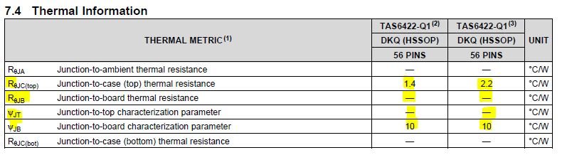

您好,先生:
请告知TAS6422Q1的热参数以供客户服务:
 1.接线盒(顶部)热阻
2.接线端到板的热阻
3.连接至顶部特征参数
4.连接板特征参数。
请帮助我们检查参数,因为其中一些参数在数据表中不可用。

    您好,Wayne:
    对于此设备,必须在应用中使用散热器,与RJC相比,其他热阻过高。因此RJC是热设计所需的唯一参数。 我们没有接线板到电路板的热阻数据,但我们有第5行的特征参数数据,如有需要,可用于计算。

    您好,Dylan,
    我们是否有机会了解结点至顶部表征参数? 非常感谢。

    韦恩,
    我不知道此表征工作将需要多少时间,因此我需要与验证团队核实他们的带宽是否可以支持此功能。 热设计团队提供的RJC数据,因此客户可以信任这些数据进行计算。
