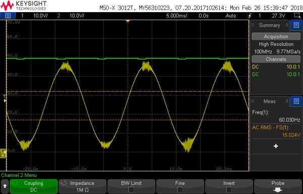

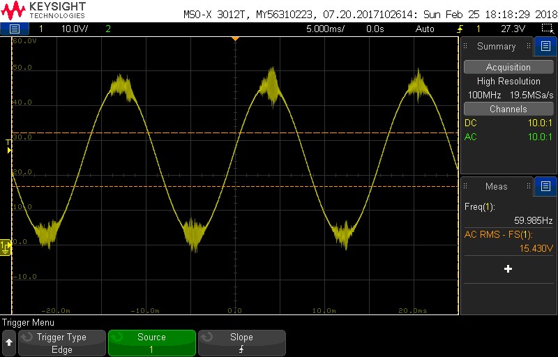

当使用8欧姆或4欧姆电阻负载(图示为8欧姆)进行测试时,正弦波的尖端(+和-)会在我得到的电压不超过几伏时产生噪音或不稳定。  它在信号实际剪辑之前触发EVM上的剪辑LED。  我使用的是50V,10a线性电源。 下面是范围视图。  这是正常现象还是如何减少这种影响?
    John,
    如果您的电压/电流等不足,这是正常现象 我们可以解决这个问题!
    剪辑LED在极低的剪辑级别亮起,通常由系统控制器用于缓解剪辑原因(增加电源电压,减小音量等)。 您所看到的可能是由几个因素引起的。
    您不会在此处施加太大的功率(~30W),因此您的不会击中设备的THD。
    您提到了10A电源,当您看到上述行为时,EVM在PVDD上消耗的电流是多少? 根据您的示波器镜头,峰值电压为~22V,在8欧姆时,这仅为~3A,因此如果电源为真正的10A,您应该有头部空间。
    您是否随时间监控了PVDD电压? 它是否完全浸渍?
    此致,
    -Adam
    感谢您的想法,Adam。  我重新检查了电源电压,现在将其显示为示波器上的绿线。  在峰值时,它确实会下降到大约49v,但正如您所看到的, 当此效应开始时,在峰值上方和下方至少有4 V的余量。  根据我的计算,45V-5V = 40V峰值+和-至8欧姆负载(28V rms),   当出现模糊时,它与负载的电流更接近100W。  下面是2倍垂直刻度和100us/div处的模糊区域放大。  看起来可能是60kHz的频率-当然不是切换频率。  我可以在输出中添加更多的L-C滤波以减少它。  另一种想法是,我使用线绕电阻器组作为负载-可能不是最理想的负载阻抗?

    您所看到的是设备尝试通过跳过PWM脉冲(从而在正弦峰值处振荡)来减少剪切。 从数据表中的图5可以看到,100W正处于设备剪辑的开始,它的电压为51V。 如果电压为50V,则情况会稍差。
    您的功率目标是什么?
    需要多少个输出通道?
    您有一些选择。
    A)将PVDD增加到53.5V,这将为您提供更多的余量,从而提供清洁的输出功率。
    b)恢复为4欧姆,并根据您的信道数和功率需求使用BTL或PBTL。
    只要负载组的额定功率合适,就应该正常。

    我想你解决了难题。  我没有注意到数据表中关于剪切时跳过脉冲的细微打印,但这似乎正是发生的情况。  我将把电源增加到53.5伏,以便按照您的建议获得更多的功率。  我现在的供电能力有限。  线性电源在负载下降至49V,开关电源额定值为55V,对于TPA来说过高。  事实上,开关电源(通用型)调节相当差,在低负载下输出超过60V,因此如果我要使用它,必须进一步调节。
    最终,我将使用TPA3's来实现额定电阻为8欧姆和4欧姆的立体声功率放大器。  看起来我可以在8欧姆时获得125瓦,在4欧姆时获得250瓦左右的电阻,这样就可以了。  使用较重的导线也会有帮助!  (当我第一次使用鳄鱼夹测试负载时,我损失惨重-我应该更清楚!)
