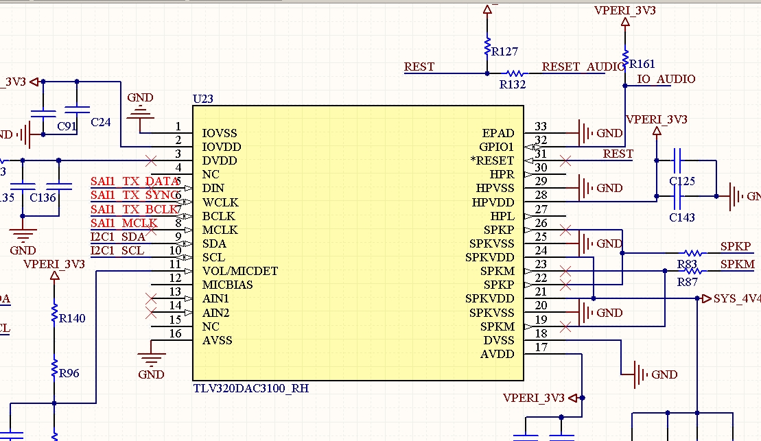

  使用tlv320dac3100播放 48kHz 16位 立体声时,我们可以在 引脚5 PIN6引脚7 PIN8中看到正确的波形,但 引脚23引脚26引脚27引脚30中没有输出。 我们可以正确地看到PIN8 MCLK 1228.8万Hz,引脚7 BCLK 153.6万Hz,PIN6 WCLK 4.8万Hz。 随附的配置和原理图。
e2e.ti.com/.../tlv320DAC3100-Configuration1.txt
您能否帮助检查配置和原理图中是否有任何问题?
对此问题还有其他建议吗?

    我将查看配置脚本。 但是我注意到的第一件事是您使用地址18,您的系统是否需要7位地址? TLV320DAC3100地址为0.11万0 (7位),最后一位用于读/写。

    查看初始化脚本后,它看起来很好(不是我在上一篇文章中提到的地址)。 我唯一要更改的是禁用PLL,以便:
    CODEC _CLKIN = MCLK
    PLL =关闭
    NDAC = 1
    MDAC =2.
    DOSR = 128
    原理图上的X符号是什么? 我在引脚3,13,14 19,22,23上看到此符号, 26和31.
    您提到引脚23,26,27和30中没有输出。 针脚19,22,23和26中甚至没有开关(PWM)信号? 此外,引脚27和30中甚至没有偏移电压? 如果这些针脚上没有任何内容,则意味着输出驱动程序(HP和D类)未通电。
    您是否已尝试通过重新读取寄存器来验证寄存器是否已正确配置?

    您好Ivan:
       这个问题仍然没有解决,很抱歉中国新年假期迟到了,我将为此创建一个新的主题。 谢谢。
