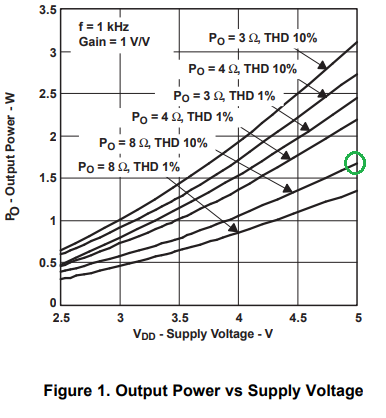

    TAlex,
    在任何音频系统中进行计算时,始终需要一些信息,如负载,电源,增益,预期PL, 等等。您没有提供预期的PL,因为您需要知道最大功耗,因此我进行了测量以获取此信息。 但也可以通过放大器的数据表获得PL。
    您应该考虑到,由于缺少信息,先前的计算是使用从某些测量中获取的信息执行的。
    现在,我将举一个拥有所有必要信息的示例。 系统使用RL = 8Ω Ω,增益= 1V/V,Vdd = 5V和预期PL = 1.4 W。我选择PL=1.4W是因为它是获得剪辑之前的最大输出功率,我知道它是因为10 % , 您可以在放大器数据表的图1和7中找到此信息。 当出现10 % 时,您可以获得最大功耗,因为设备在10 % 后开始失真。 现在,您可以执行以下步骤:
    1)您可以使用公式2获得VLRMS:
    VLRMS =√(PL*RL)=√(1.4W* 8Ω)= 3.34V
    2)现在您可以使用公式3获得Vp:
    VP = VLRMS*(√2)= 4.72V
    3) PSUP可作为方程式7:
    PSUP =(2*Vdd*Vp)/(π*RL)=(2*5V*Vp 4.72)/(π*8)= 1.87W
    正如我提到的,这是一个例子。 现在,您可以将此示例与您的系统要求结合使用。

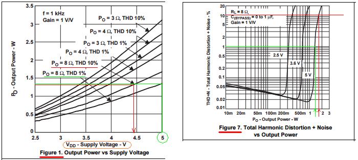

    (A) 您提到"RL = 8Ω,增益= 1V/V,Vdd = 5V,预期PL = 1.4 W。我选择PL=1.4W,因为这是获得剪切前的最大输出功率,我知道这是因为THD+N= 10 % , 您可以在放大器数据表的图1和图7中找到此信息”似乎与数据表的FIG1和7有所不同?
    如您的示例VDD是5V,THD 10 %。它是否与 数据表中的FIG1和7相匹配? 或者我有什么误解吗?

    TAlex,
    A)您说的对,我使用的是THD+N=THD. 1 % 的输出功率。 正如我提到的,该设备在THD+N=THD, 10 % 下获得最大输出功率,这意味着您必须使用约1.7W的功率。
    b)正如我所提到的,由于缺少信息,先前的计算是使用从某些测量中获取的信息进行的。 该器件的EVM具有增益=2V/V,数据表中的给定信息使用增益=1V/V,因此这就是产生差异的原因。

    我是否可以再次确认示例条件是差动输出或 单端输出?(因为正如您之前提到的那样,“根据输出电压电平选择Vp”)
    系统使用RL = 8Ω,增益= 1V/V,Vdd = 5V和预期PL = 1.7 W
    我选择PL=1.7W是因为它是获得剪辑前的最大输出功率,我知道这是因为10 % ,您可以在放大器数据表的图1和7中找到此信息。 当出现10 % 时,您可以获得最大功耗,因为设备在10 % 后开始失真。 现在,您可以执行以下步骤:
