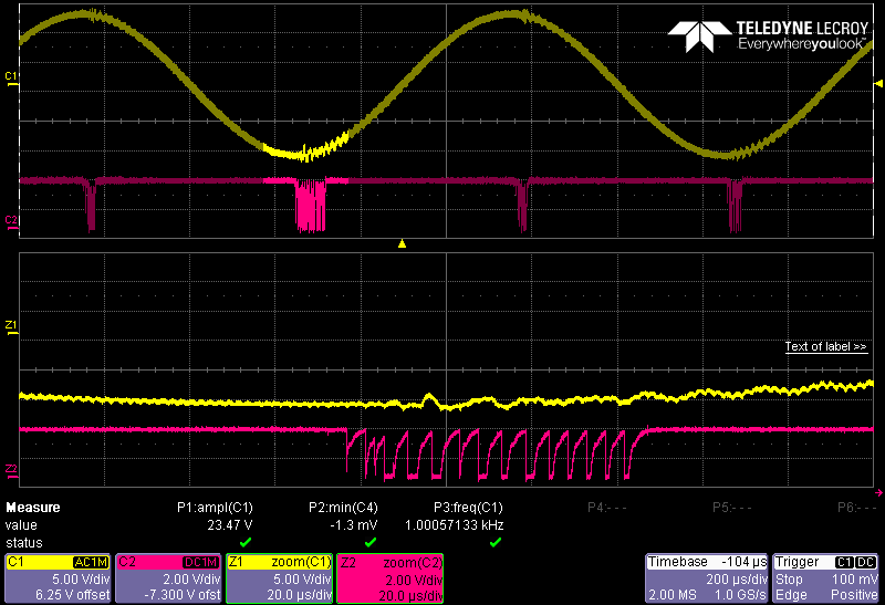

我正在使用TPA3255DDVR音频放大器。 在初始通电过程中,我遇到OTW Active Low Signal (Over Temperature Warning) Error is toggling (OTW活动低信号(温度过高警告)错误)。
因此,请告知是否有任何其他故障强制激活OTW?
因为我在初始开机期间检查OTW信号。
    你好,Anbarasu,
    这是在EVM上还是在您自己的设计上? OTW引脚也是预夹引脚,查看引脚的行为可以判断它是从裁剪/预裁剪还是从OTW触发器触发。 当CLING_OTW引脚的状态不断变化时,这是来自裁剪。 如果CLING_OTW引脚在0 (低电平有效)处稳定,则这将来自OTW。
    由于您表示销钉正在切换,因此这是来自剪裁或预剪裁。 这可能是由于安培可用的电流受限,或者安培的输入电压导致安培立即导轨。 我将检查TPA3255输入引脚的输入是否正确偏置到AVDD/2 (3.875V),以及是否没有会导致大输出的交流信号。

    我在PBTL模式下配置了TPA3255 IC,输入电源为PVDD_AB和PVDD_CD,具有35V直流@33.3 欧姆负载。
    输入信号配置为@正弦波,高负载,1.78VPK-PK,1KHz。
    此输入信号不直接与TPA3255连接,我们在OPAMP之后配置OP-AMP,仅连接到TPA3255输入信号引脚。
    当我们将输入电压提高到 仅1.7VPK-PK以上时,我们正在观察裁剪(OTW引脚切换)。但根据数据表,TPA3255的最大输入信号为 ±3.9V。
    所以,请帮我解决这个问题。

    你好,Anbarasu,
    TPA3255的增益为21.5 dB。 1.7Vpk-pk测量值是否为差分信号? 如果是,这意味着TPA3255将尝试输出40V信号,这将在您的系统中进行剪辑。 当OTW指示灯闪烁时,您能否显示LC滤波器后的输出捕获? 此外,如果您可以共享输出电路原理图,这将非常有用。

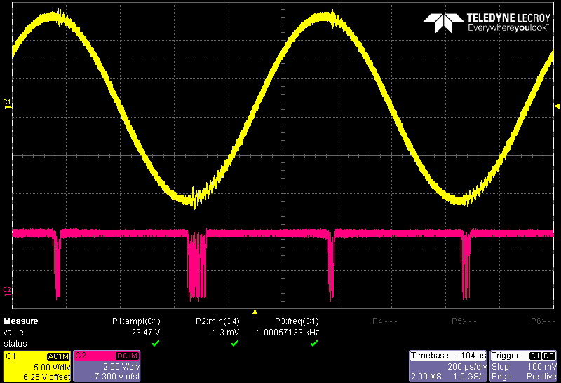

    你好,Anbarasu,
    但由于您在通电时看到了这一点,我想您可能会遇到输入偏压问题。 启动时输入信号是什么样子的? 安培表在起动时关闭还是保持工作? 正常情况下,故障和OTW可能会闪烁,因为部件正在等待到额定电平的导轨。 OTW LED保持亮起多长时间?
    CLING_OTW有多种用途:
    • 放大器激活时报告温度过高警告
      • CLICK_OTW引脚在0和1之间没有切换时变为低电平。
    • 在放大器激活时报告预裁剪或裁剪
      • 当输出处于极端值时,CLING_OTW引脚在0和1之间切换。
    • 在放大器因错误而关闭后,报告错误与故障针脚的组合
      • 电流断路后,CLIN_OTW为0或1
    由于CLING_OTW引脚可以报告这3种不同的类别,因此在示波器上捕获CLING_OTW引脚在操作过程中显示的内容以及在放大器因错误而关闭时单独显示的CLING_OTW与故障一起显示的内容非常重要。
    根据电源电压,电源电流 和负载,可能发生的预裁剪或裁剪情形的功率输出将会发生变化。
    我附上了3个示波器捕获,显示输出和CLICK_OTW引脚。 在这两种情况下,clip_OTW引脚都似乎“打开”,因为发生剪辑的速度足够快。
