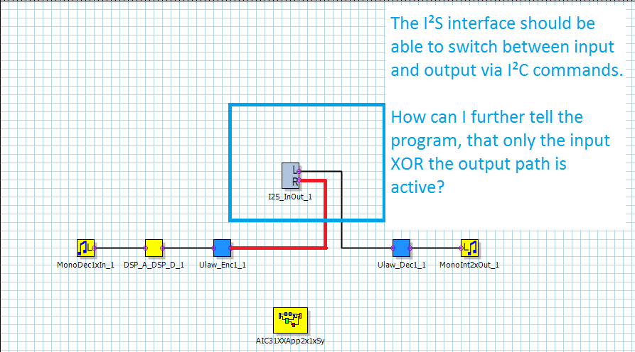

我的客户希望将TLV320AIC3120用于他的应用,只需一个I2S端口即可用于输入和输出,而输入和输出不会同时使用。
两条路径都必须使用A/T Ü V µ 进行编码,但如果一条路径未连接,软件将返回错误(DSP负载过高)。
您能否帮助并指出如何将AIC3120从主设备切换为从设备和反向设备以支持此应用程序?
这是软件中有关输入和输出与编码块组合的屏幕截图。
期待您的反馈
Cevin

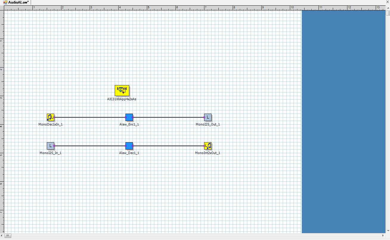

    Cervin,
    有单独的单声道输入和输出,您需要使用这些输入和输出。

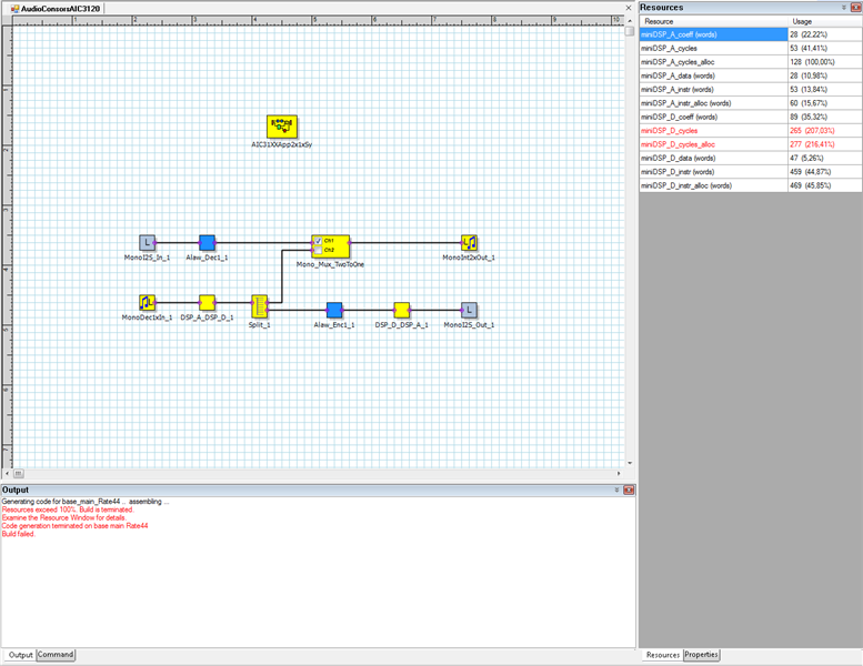

    尊敬的Steve-Wilson:
    我试着做你说的话。 如果我使用2个单独的路径,则与在附加图片中合并路径相同:
    它告诉我它过度使用了可用的周期。 是这样吗?还是我只是做错了什么?
    如何让DSP切换模式? 我是Audiosection和DSP的新手。
    我期待您的回答:)

    您是否需要使用96k/88.2k音频?  (2x十进制同步框架) 如果您移动到4x十进制框架,您将有更多的周期可处理。
    它还有助于将ALAW_Enc1_1移动到DSP_D_DSP_A_1组件的另一侧。  这会将ALAW编码器的处理从DAC DSP转移到ADC DSP。 您始终可以通过打开资源视图来查看资源。
    我使用AIC31XXAPP4x2xSy框架构建了相同的流程,我的A-law编码器建议和所有的建议都很好。
    请参阅以下内容:

    您需要匹配您的小数位数设置。  您现在使用的是4x内插2x抽取框架。  因此您应该使用MonoDec2xIn。
    -如何让MonoInt2xOut_1使用左侧扬声器而不是耳机?
    您可以单击TLV320AIC31xx Framework, 在属性窗口中单击“系统设置代码” ,将弹出一个带省略号的小框。  单击该框,将打开基于文本的配置文件。 您可以在此处手动更改注册配置。
    如何在输入和输出路径之间切换? (上部/唐纳路径)
    我不知道你的意思是什么。 你现在设置它们的方式, 它们都在工作。不需要切换
    -为什么仅MonoI²S Ω 输出是模拟的,而MonoInt2xOut_1仅是数字的? 这对我来说毫无意义。
    这与DSP的架构有关。  从技术上讲,有2个DSP内核, 一个用于ADC,另一个用于DAC。 单通道I2S输出是 “模拟”的,因为I2S输出连接到ADC DSP。  Mono2XOUT 是数字型的,因为它位于DAC DSP中。  您可以使用处理器间块来回移动, 这就是它们出现的原因。
