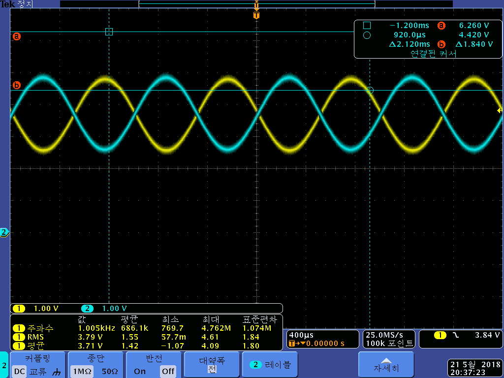

我认为PFFB电路会损坏TPA3244的输入级(INA/INB/INC/IND)。
当带PFFB电路的TPA3244板接通电源时,TPA3244出现故障。 (/FAULT引脚=低)
例如,一个(IND)输入引脚与其他输入引脚(如下图)的偏置电平不同。因此,出现了故障。
当不带PFFB电路的TPA3244板接通电源时, TPA3244未发生故障。 (/FAULT引脚=高)
是否有任何建议的解决方案和想法?
PFFB电路的组件值与推荐的组件值相同,但R_In除外(820欧姆,而不是2.7千欧姆)。
图1。 INA (黄色),INB (蓝色)
图2. INC (黄色),IND (蓝色)
    Jeffrey,
    您能解释一下Rin从2.7k变为820吗?
    此致,
    -Adam
    您好,Adam:
    我已经在TPA3244 EVM上测试了PFFB电路,如建议的组件值。
    但是,当R_In为2.7千欧时出现故障,当R_In为820欧姆时未出现故障。
    因此,我将R_In从2.7千欧更改为820欧姆,输出功率没有问题。
    您是否有任何解决方案?
    Jeffrey

    Jeffrey,
    您是否将四个Rin电阻器全部更改为820?
    您是否尝试过使用原始值的第二块板?
    此致,
    -Adam
    您好,Adam:
    是的,所有四个Rin电阻器都已更改为820欧姆。
    我尝试在第二块板上应用原始Rin电阻值(2.7千欧),但故障再次出现。
    此PFFB电路不能用于TPA3244应用?
    如果可以使用,请告诉我如何使用此PFFB电路。
    Jeffrey
    Jeffrey,
    我们已确认此电路适用于TPA3244。
    您能否与我分享您在每个位置使用的确切部件号以及您在填充PFFB组件时遵循的指南。
    此致,
    -Adam
    您好,Adam:
    完整部件号为 TPA3244DDWR
    请参阅以下示意图。
    Jeffrey

    您好,Adam:
    由于故障问题,我们决定删除TPA3244上的PFFB电路。
    因此,我们将在不使用PFFB电路的情况下重新设计PCB布局。
    感谢您的支持。
