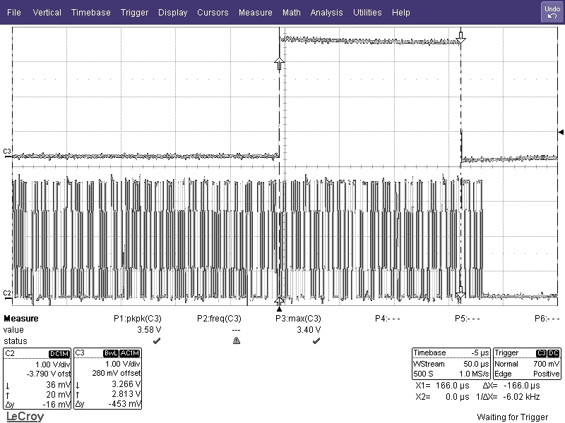

    如上次回复中所述,我进行了详细的基准测试 具有和不具有奇偶校验错误的S/PDIF输入,用于研究的设计实施
    PCM9211的DIR blok。
    根据测试和内部讨论,下面介绍了DIR模块的实施方式-
    使用以下寄存器设置,
    寄存器23h | RTPRO[1:0]位设置为01或10 [PCM或非PCM]
    寄存器78h | MPO0SEL[3:0]位设置为1010 [奇偶校验]
    如果PCM9211连续八次收到奇偶校验错误的帧,则在下一次出现错误时,DIR输出将被静音。 此外,DIR块的输出
    已完全禁用,因此我们还清除与DIR块相关的标记,如奇偶校验,PCM检测等
    以下是相同的屏幕截图-
    CH3 (顶部)是路由到MPIO_A0的奇偶校验错误标志
    CH2 (底部)是主输出端口上的DOUT。
    请注意,测试是在48kHz采样率下完成的。 因此,每个S/PDIF帧的持续时间为~20US,因此我们看到错误状态保持为~160US (持续时间为8个帧)。 8个错误帧后,DIR输出将被静音,当PCM9211输出被静音后,当我们停止处理输入帧时,所有标志都将被清除。
    这种实施非常重要,因为在这种情况下,当我们开始接收有效帧并将其自身取消静音时,我们不会从先前会话中继承任何错误状态。
    希望这能澄清您的问题。
    此致,
    Ravi
