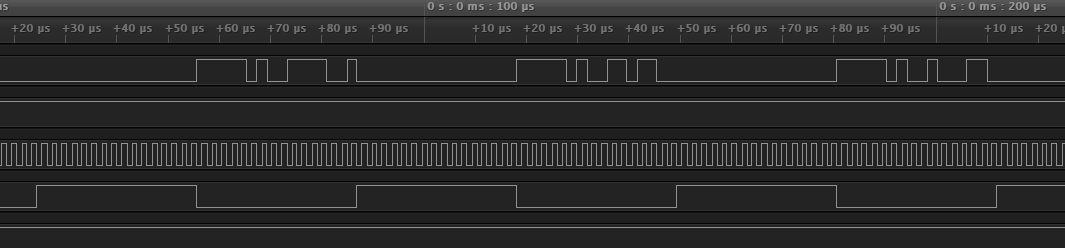

我正在使用PCM1862以16KHz的速率采样2个输入。
我已将PCM配置为输出16位数据
此时的输入选择是默认的一个(单端输入),寄存器6和7到0x41,因此我希望得到 引脚3 (VINL1)和4 (VINR1)中电压的转换。
为了测试 转换,我设置了一个带有电位计的电路,以调节此类引脚中的模拟电压。
因此,假设16位ADC和3.3V的全范围,我预期D_OUT会产生以下结果:
对于0V,L和R中均为0x0000
对于1.65V ,L和R中的0x8000
对于3.3V,在L和R中均为0xFFFF
但这不是我在我的产出中看到的:
例如 ,在0V中,我观察到L中的0xFFFF,在R中观察到可变的宽范围(0xFFA7,0x0444,0x06A4,0x0248,0x03D8 ....)
对于1.65V,我观察到类似的行为。
对于3.3V,L是变为变量的值(同样是范围很宽的0xF518,0x0728,0x04A8 ...),而R降至固定的0x0000值。  请参见附图
这里可能有什么问题?

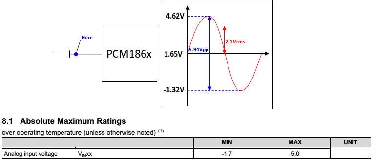

    您好,Alberto,
    请允许我解释设备如何读取提供给PCM1862的输入信号。 器件的输入引脚具有1.65V的共模电压,这意味着在去耦合盖 之后,在该共模电压下安装在去耦合盖之前提供的信号。 假设设备的输入满刻度范围的正确方法如下。
    当在单端模式下提供2.1Vrms的输入信号时(或在差动模式下提供4.2Vrms,即每引脚2.1Vrms),PCM1865达到全刻度。 器件上满刻度输出的输入峰值到峰值电压为5.94Vpp,如数据表的绝对最大输入额定值表所示,适合在共模电压上安装信号时的预期范围。请参阅下图:
    PCM186x器件的内部架构允许输入引脚接受高于AVDD的电压范围。 如果在去耦合帽之前注入2.1Vrms交流信号(无需偏移),则I²S Ω 接口上的预期输出将具有PDM格式的满刻度数字振幅,应由具有兼容接口的主机处理器读取。
    此致,
     -Diego Mel é ndez López ñ a
      音频应用工程师

    您好,Alberto,
    由于PCM186x不常用于非音频应用,我理解读取数据的方式之间的混淆,让我尝试进一步解释主机处理器应该如何读取数据。 PCM数字输出采用2的补码格式,其中每个数据流(在每个样本中)提供输入级别。 基于此格式的范围从最负数(0x8000)到最正数(0x7FFF),其中中心(0x0000)处于共模电压级别。 通过将其转换为我之前的响应图中输入引脚处的预期值,您可以发现,当输入信号的电平在输入引脚中约为-1.32V (或在去耦合盖之前为-2.97V)时,设备应发送0x8000, 当输入引脚处的信号与共模电压(1.65V)相同或在去耦合盖之前为0V时,预期为0x0000;当输入引脚处的信号为4.62V (在盖之前为+2.97V)时,则获得最大值(0x7FFF)。
    此致,
      音频应用工程师
    非常感谢,现在我们清楚了在D_OUT中的预期。
