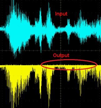

您好,先生:
客户 遇到TPA6133故障,在   通道左侧输出处丢失正周期。  此故障是否与 CPP,CPN,CPVS或IC上的飞盖损坏有关?

    您好,Wayne:
    您是否有示意图/布局,以便我们查看?
    您是否有机会获得VDD针脚以及CPP,CPN和CPVSS的捕获? 正确的通道工作正常吗?

    韦恩,
    您是否仍需要此方面的支持? 您是否有上述申请的更多信息?

    感谢您的关注,Ivan。 根据FA的报告,这是一次EOS故障....陈韦恩
