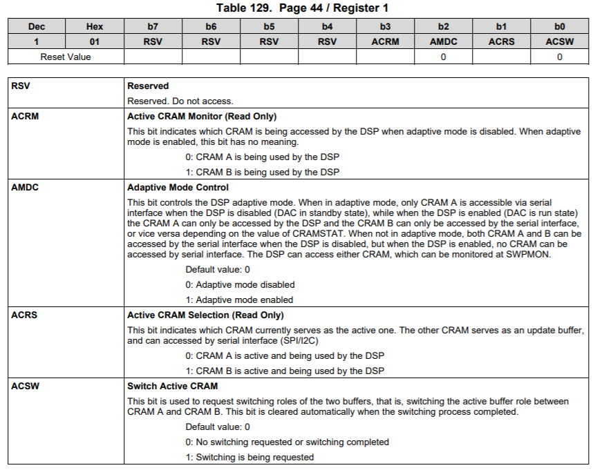

    您好,Usui-san,
    我不确定程序是在什么情况下写入系数两次。 我认为这是没有必要的,除非它确实写信给CRAMA和CRAMB。 在交易过程中是否看到页面更改命令?
    您找到的文档对PCM设备有效,因为它们也使用miniDSP_D
    保罗

    我检查了他们发送的页面更改命令。
    实际上,客户可以通过以下流程获得所需的操作。
    1.将页面更改为第44页
    2.编写C10 - C29
    3.将页面更改为Page45
    4.写作C30 - C39
    5.将页面更改为第44页
    6.正在写入第44/Reg1至5页(ACSW =1,AMDC =1)
    7.书写C10 - C29.
    8.将页面更改为Page45
    9.写作C30 - C39.
    但是,我认为他们需要检查ACSW在写入ACSW = 1后是否被清除, 按照以下写入过程。
    请您向我们提供您的观点吗?
    BestRegards
    您好,Usui-san,
    我不相信PPS会等待检查ACSW是否被清除,因为USB连接很慢,所以它只是假定设备届时将完成切换。 在您的应用程序中,等待ACSW清除是一个很好的选择,因为您不会有软件延迟。

    在SLAA425D的第10页中,有以下说明。
    "缓冲区切换通过将1写入第Y页/寄存器1位D0来完成。 设置此位后,
    在帧边界的末尾切换缓冲区"
    通过断言ACSW位可实现缓冲区切换。
    但是,我不理解在帧边界末尾切换缓冲区的含义。
    “帧边界结束”的含义是什么? 是否为指令周期?
    例如,如果FS = 48kHz,我们应在发送ACSW后等待1024 *(1/48kHz)= 21.3ms?
    BestRegards
    您好,Usui-san,
    请注意,该段与ADC有关,尽管第6页就DAC作了类似的说明。
    在这种情况下,寄存器X是缓冲区中的第一个寄存器(参见第2页):
    在这种情况下,即第44页的注册表1。  位0是ACSW标志。
    我认为帧边界的结束意味着I2C帧的结束。
    保罗
    您好,Frost-San
    感谢您的回复。
    让我确认一下"I2C帧结束"。
    关于" I2C帧结束",您是否指的是I2C框架,如以下内容?
    换言之,在本例中,它只是对第44页/注册表1的读写操作。  正确吗?
    BestRegards
    您好,Usui-san,
    Paul目前正在度假。 我同意,该术语只是指停止条件所表示的I2C交易或"帧"的结束。
