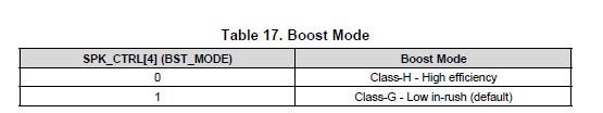

您好,先生:

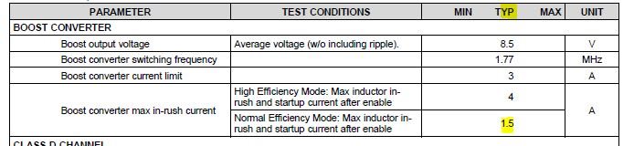

根据TAS2560数据表,在正常 效率模式下(G类),浪涌电流为1.5A典型值:
您是否建议在  正常效率模式(默认)下,2.75A浪涌电流是否符合TAS2560的规格 ,因为数据表未 定义最大值?
您是否会建议一些小技巧来降低浪涌电流?

    您好,Wayne:
    您能否进一步解释为获取此电流值而执行的测试程序? 例如设备配置,负载阻抗,音频源和信号特性。
    此致,

    谢谢您Luis,我们在测试中发现时钟配置不正确,因此我们将启动另一个线程来检查效率问题...Wayne Chen
