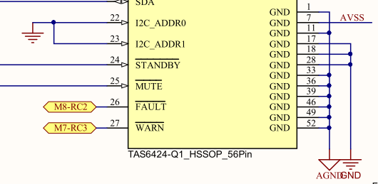

我有 一个关于TAS6424-Q1的问题。
我在数据表上读到 :"开机时,首先应用VBAT电源,其次应用VDD电源,最后应用PVDD电源。"
我从e2e收到了消息(https://e2e.ti.com/support/amplifiers/audio_amplifiers/f/6/p/59.1959万/2175919?keyMatch=TAS6424-Q<xmt-block0>217.5919万1 %64241 % 20Power-On-Reset&tisearch=Search-EN-Everything)
Tuan建议依次为VDD (等待100mS),VBAT (100mS)和PVDD。 这意味着VDD先供应,VBAT第二次等待100毫秒,最后等待PVDD电源100毫秒。对吗?
    您好Teng,
    在正常使用情况下,VDD是通过LDO (低压降电压调节器)从VBAT导出的,而VBAT=PVDD。  该顺序可按照先前开机自检的建议进行。
    在某些应用程序中,VBAT始终处于打开状态。  PVDD由单独的电源提供。在这种情况下,数据表建议首先使用VBAT (蓄电池电压)。  只要设备处于待机状态,当设备通电时,此顺序也正常。
    您的应用中的电源顺序是否存在问题?  请告诉我。
    最好的,图安
    您好,先生,
    我们的设计是VBAT = PVDD。 VDD是通过LDO (低压降电压调节器)从VBAT导出的。 如下所示。
    开机时,顺序为首先提供VBAT和PVDD电源,然后再提供VDD电源。 (可能)
    我们检查针脚"警告",它始终为低。  并且寄存器0x13报告0x20 (VDD POR错误)的值。
    那么,我们能做些什么来解决这个问题呢?
    Toye
    您好Teng,
    您是否尝试切换寄存器0x21位7中的故障位? 当设备通电时,它会检测到VDD欠压,并锁定故障,直至在此寄存器中清除。
    最好的,图安
