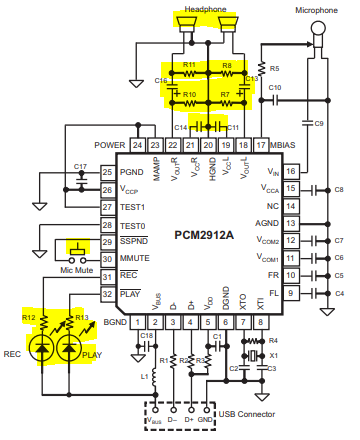

嘿,我希望在带有MEMS加速计的电路中使用PCM2912A作为ADC。
我选择PCM2912A是因为它的USB接口和相对容易的高速采样率。
我对电路有一些疑问,因为我:
1只需使用麦克风输入。
2不熟悉音频术语。
我会将您的原理图用作模板。
我会忽略黄色的所有内容。
只是为了验证我了解麦克风的针脚功能。
MBIAS被视为麦克风的电源?
VIN是模拟输入?
Vcca是否为Vref?
使用的加速计I平面具有0-3.3V输出。 PCM2912A的工作原理是什么。
我看过数据表,但功能仍有点不清楚。
关于低通滤波器。 如何将其放置在耗材上?
希望您能花时间查看我的问题。 我很难解码此音频系统,因为我通常 使用常规ADC

    PCM2912A是USB音频编解码器,可通过USB接口从主机设备播放和录制内容。 此设备实际上已针对音频应用进行了优化,在20Hz至20kHz的特定带宽下仅支持交流信号。 我建议您考虑这一点,因为当操作设置在上述条件之外时,我们无法保证设备的正确性能。
    鉴于上述情况,我可以帮助您解决您的问题。
    实际上,微偏置用作麦克风的电源,Vin是器件的模拟输入, Vcca引脚是片上生成的模拟电源的去耦点。
    器件的模拟输入支持的最大峰间电压为0.43Vcca,约为1.4Vpp。 如果需要提供3.3Vpp的输入,则需要使用调节阶段将信号振幅降低到编解码器的可接受水平。
    数据表中提到的低通滤波器仅与DAC相关。对于您的应用,根本不应考虑它。 实际上,请考虑此设备在ADC上有一个高通滤波器,该滤波器用于删除麦克风输入处的直流信号,因为它不适合音频应用。
    从您共享的示意图中,您应该可以正确地删除黄色部分,但是建议为所有电源(包括耳机输出的电源)保持连接去耦帽。

    您好,Thomas:
    该器件已在可听带宽下进行了特征参数设定,因此数据表电气特性表中的所有参数在这些频率范围内都将得到满足。 设备的内部筛选器针对此带宽进行了优化。这些筛选器是固定的,不能由用户修改。
    ADC的高通滤波器的截止频率(-3dB)为FS/1000×0.078 ,即采样率Fs。 例如,对于48kHz采样率,切断频率为3.744Hz。
    所见的输入范围是振幅为1.4Vpp的交流信号,此信号可根据去耦合盖前的信号源在GND或其他级别居中。 去耦合盖将移除直流偏移,因此只有交流信号会发送到编解码器的输入引脚。 在编解码器的输入引脚上,输入信号以偏置电压为中心,即0.5×Vcca (1.65V)。 请使用下图作为参考。
    R5和C10仅用作微偏置电阻器和去耦盖,用于微偏置电源,它不是滤波器。 Micbias是用于为麦克风通电的电源。

    关于输入范围,我想确保我理解您所说的内容。
    如果按照原理图中所示使用PCM2912A,我首先向您发送:
    输入信号的中心为0.5 (Vcaa)(1.65)
    最低输入为1.65 -(1.4) 2 = 0.95 V
    最高输入为1.65 +(1.4) 2 = 2.35 V
    这是否正确?
    您好,Thomas:
    如果在PCM9211的输入引脚中测量这些参数,则您的假设是正确的。 在去耦合帽之前,在麦克风的位置,可以有一个振幅为0.7V的信号,位于GND的中心。

    好的,我可能不理解您说的内容。
    如何使信号从+0.95V到+2.35V以GND为中心?
    Thomas
    很抱歉混淆了。我试图解释PCM2912A的输入信号的最大振幅应为1.4Vpp。 输入的去耦合盖可隔离输入引脚处的偏置电压,因此您可以像往常一样将信号置于接地中心,以便将音频传输信号置于盖之前。 请参考下图。
    希望这能澄清您的问题。

    如果我没有使用去耦合盖(C9),并将刻度输出(通过voldtagedever)从加速计直接连接到PCM2912A,您认为它会起作用。
    您好,Thomas:
    通常,建议保持去耦合盖,以免影响器件引脚上的偏置电压。 设备可能在您描述的配置下工作,但您需要确保电压始终相同,以避免设备出现问题。
