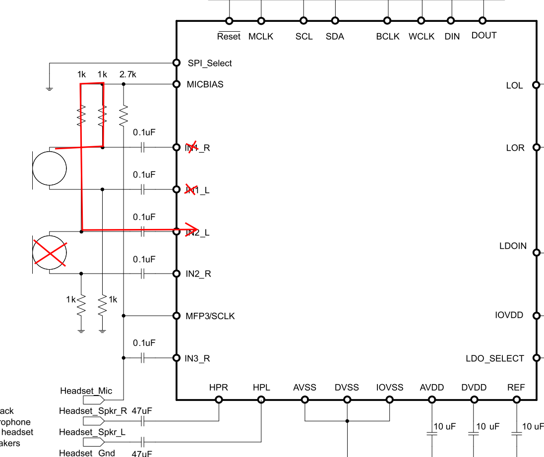

我的客户在使用具有双麦克风的TLV320AIC3204时发现问题。 第一个MIC连接到INL1/R1,第二个MIC连接到INL2/R2。
当他们选择第二个MIC时(INL1/R1被寄存器断开,IN2L,IN2R连接到MicPGA)。 当未实际连接第二个麦克风时,仅连接了第一个MIC,客户发现系统将通过   第二个MIC的路径从第一个MIC获得音频信号。
我 通过共享MICBIAS来标记泄露的信号。 他们不喜欢这种交叉对话。
如果客户通过 对1个MIC使用外部偏置来分离MICBIAS。 问题可以解决。 他们直接从LDOIN= 3.3V输出设置MICBIAS。
客户希望通过不更改内部共享MICBIAS的退出设计来优化IT。
有人建议我们尝试一下吗?

    不幸的是,对于AIC3204,只有一个微偏源可用于所有输入麦克风。 解决方法是断开未使用通道的输入,并确保仅连接了麦克风的通道连接到输入PGA。

    是的。 我们已将未使用的麦克风断开至MICPGA。
    从我绘制的路径中可以看到,它是从我们将要使用的输入中得出的,但MIC并不是真正的连接。
    未使用的麦克风信号通过外部路径从共享微偏流流向使用的路径。
    是否有任何客户遇到此问题?
    你好,Harson,
    是的,我理解图表,但我想知道为什么客户要断开连接到PGA的通道的麦克风。 这是否是最终应用程序的预期情况?
    我没有看到这个问题,因为这不是典型的情况,如果连接了微偏电阻器,则应该连接一个麦克风作为设备的输入。 影响串扰的一个因素是应用到连接到PGA的通道的增益。
