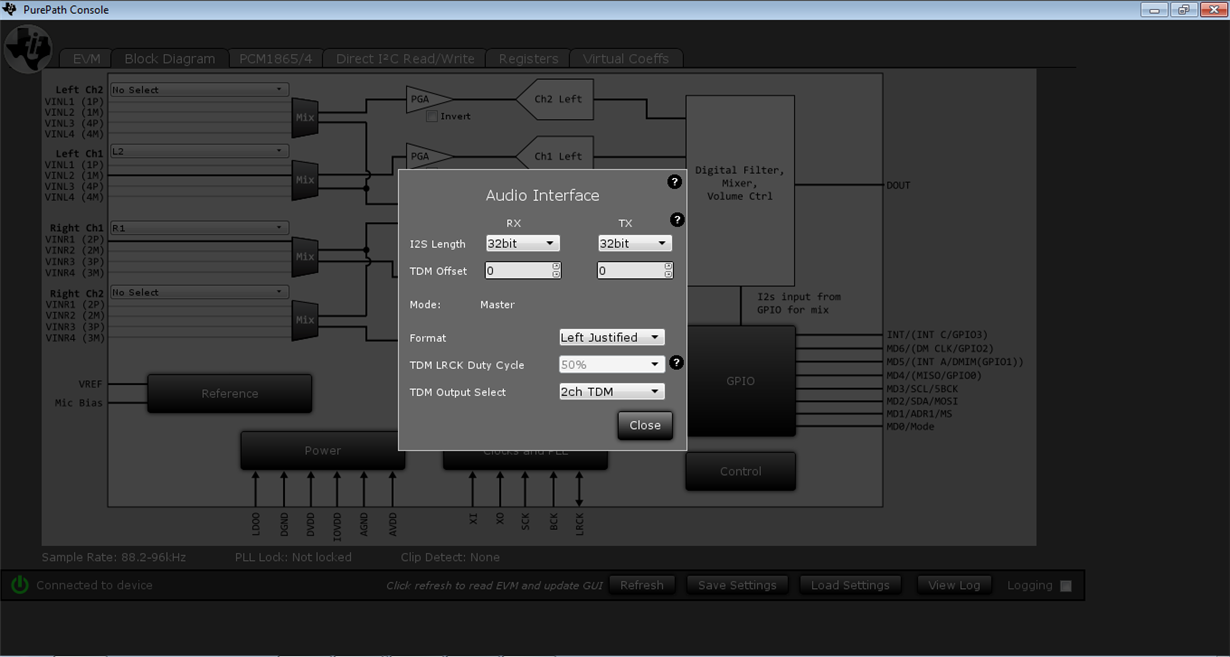

可能将PCM1865的两个通道分别设置为32位和96kHz,PLL的计算不会影响这种状态,或者我做了错误的事情?
PD.:IM使用PurePath Console 2和PCM1865EVM (评估板)。

    PCM1865有效支持32位数据大小的立体声96KHz采样速率操作。 只要为设备提供了正确的时钟,设备的时钟自动检测功能就应该能够自动调整内部时钟设置和分频器。 您也可以手动配置PLL,但通常我们建议使用时钟自动检测。 您在测试中为PCM1865提供的时钟是什么? 通过defauklt,当在模式1中配置时,PCM1865将被配置为立体声96KHz模式,只需要将输出数据大小设置为32位。

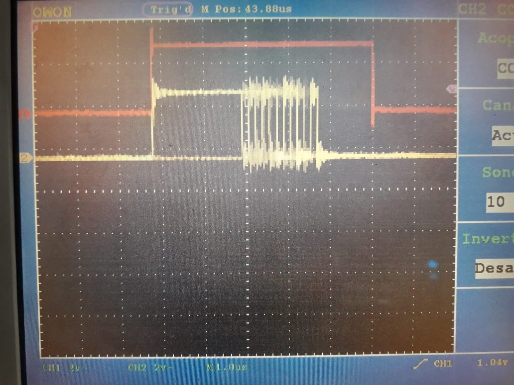

    我们一周都在使用此设备,但我们不再使用32位设备,我们可以在96kHz /通道中使用,但仅在24位中使用,数据表 中显示: "在32位模式下,每个通道使用24位数据和8位填充(零)"对此我们有点困惑。
    正如我们在示波器中看到的,8个填充到零位。
    另一个奇怪的问题是ADC的噪声,我们在EVM板中没有任何插头....我们测试所有通道时都有相同的结果(数字混合器只有一个,18dB),PGA (数字+模拟)为-12dB。 就像前11位是噪声?
    您好,
    您所观察到的是正常的,这是设备的预期行为。 32位模式下的设备配置用于设置每个通道32位的插槽,其中24位为实际数据,8位为零。 这对于TDM应用非常有用,对于I²S模式,效果并不明显。 LSB切换是预期的,您看到的是噪音地板。 如果将RCA输入连接到GND,您应该会看到较少的切换位。 同样,在应用信号时,MSB应开始切换。
