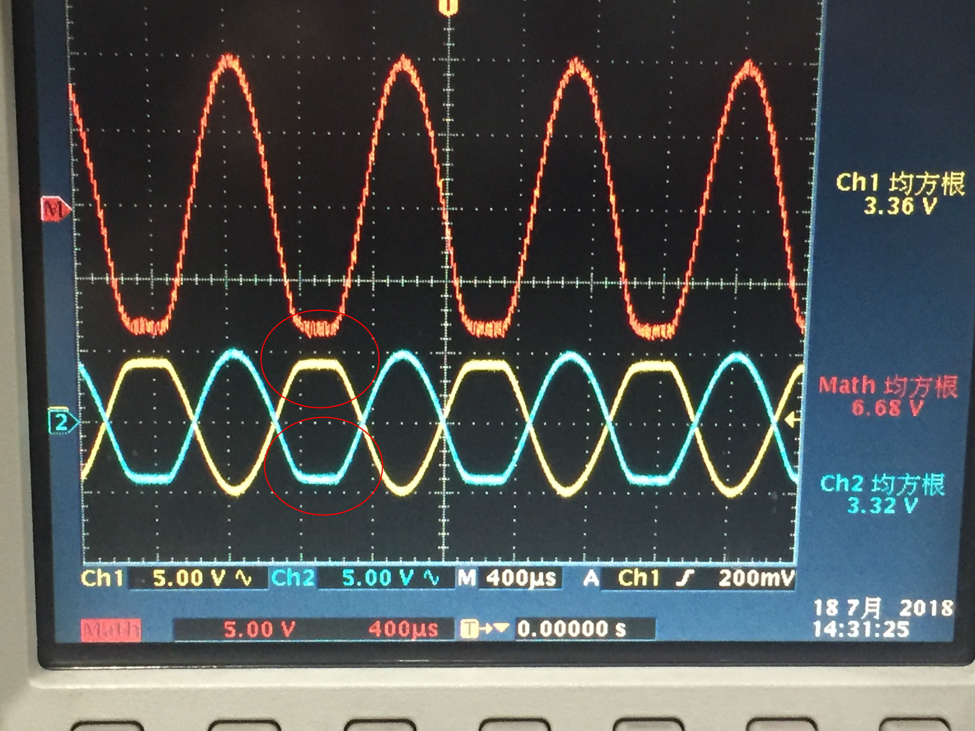

我们输入1KHz正弦波并测量输出。
任何设置建议都可以修复切断波形? 请帮助
    你好,Daniel:
    信号似乎在信号链上有很大的增益,可能会使输出饱和。 此外,您显示的输出信号的振幅非常高,编解码器不能提供如此高的输出,因此我假设您正在测量输入由编解码器驱动的AMP的输出,这种假设是否正确? 您能否提供有关测试设置和配置的更多详细信息?
