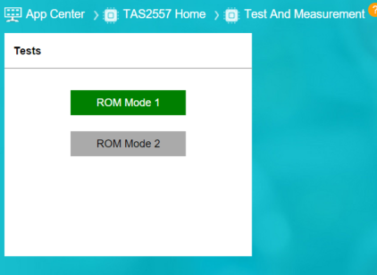

客户希望使用ROM模式进行评估。
在运行ROM模式时,如何设置音量和静音功能?
巴西,
SHH
    SHH,您好!
    PPC3上的Device (设备)控制窗口控制TAS2557的所有功能。 实际上,您可以在此窗口中更改放大器增益。
    Jos é Luis Figueroa
    音频应用工程师
    您好,Jose,
    我尝试先使用ROM模式1。
    然后我转到设备控制页面来控制放大器增益。但是音量没有变化。
    请您再次确认,或者告诉我我可能会错过什么?
    设备控制页
    SHH
    SHH,您好!
    首先,您需要在“测试测量”中加载/重新加载ROM模式1以保存更改,然后将这些功能修改到“设备”控件中。
