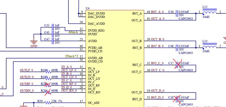

尊敬的先生:
您是否愿意帮助澄清以下TAS3251的问题?
问题:
  1. 三种行为的发生条件是什么?   温度是多少?   它降低多少电压?   它的电流更高多少?
    1. CLICK_OTW引脚变低
    2. CLICK_OTW引脚切换
    3. 故障变为低电平
2.我们发现,U4比其他产品更容易出现夹扣问题,您是否曾经尝试过单输出,然后安装C17/C18,它是稳定的,没有任何问题,如热原因夹扣?
3.由于BST_C和OUT_C上没有输出,因此我想问一下是否删除C17/C18/R200/R201,您对此配置有何顾虑吗?  是否有副作用?
谢谢,Ian。
    您好,Ian:
    问题:
    答 CLICK_OTW引脚变低
    JB:这意味着零件处于温度过高警告状态,结温高于125C。 零件将在150C时关闭。
    B. CLICK_OTW引脚切换
    JB:这是剪辑前警告或剪辑。 这意味着设备将在裁剪发生之前(输出电压接近PVDD限制)或在输出已裁剪时切换CLING_OTW。
    C. 故障变为低电平
    JB:设备已关闭输出。
    二. 我发现U4比其他产品更容易出现夹子问题,您是否曾经尝试过单输出,而不是安装C17/C18,它是稳定的,没有任何问题,如热原因夹具?
    JB:我们不建议在所有4个输出上都没有BST盖的情况下操作设备。 我认为这部分最好的例子是将其放入预滤器PBTL中。 这需要将INC和IND输入直接接地,并将模式引脚设置为1。 这将使您不必为CD输出花费另一个LC套件的成本,并使设备保持正常运行。 您还可以从降低输出FET上的RDSon中获益,从而获得更好的热性能。
    3. 由于BST_C和OUT_C上没有输出,因此我想问一下是否删除C17/C18/R200/R201,您对此配置有何顾虑吗? 是否有副作用?
    JB:如果您要继续使用仅具有输出上的BAST盖的器件,则应使用电容器将INC和IND引脚连接至接地。 如果尚未设置,则应将DAC的右侧输出设为静音。
    Justin
