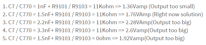

您好,先生:
很抱歉打扰你。
正如另一位与会者讨论的那样,
我们已经混淆了为什么更改串联电容值电压振幅也会更改?
请您帮忙解释一下?
谢谢!!
    您好,Shutcheng,
    输入电容器和输入/外部电阻器形成一个HPF。 有关详细说明,请参阅数据表中的7.3 2部分。 非常低的输入电容器导致HPF带宽非常高,nF电平相当低。 我认为这就是为什么输出振幅随输入电容的增加而增加。 电阻器分压器可以缩小输入振幅,因此将R9101设置为0欧姆会增加输出振幅。
    正如我之前建议的那样,电阻分压器不是缩小输入信号的好方法。 最好的方法是降低DAC/编解码器的输出信号振幅。

    您好,先生:
    感谢您的回复
    请按以下方式更新我们的问题
    问题1. AMP前端电阻分配器问题:如果考虑电阻容差,我认为这一论点是有疑问的。 音频编解码器本身也是一个小安培输出,此安培也具有容差。
    问题2.  输出振幅是否由AMP前端系列电容器和电阻器调整? 是否有公式转换? 例如:编解码器输出8/8ohm扬声器。
    问题3. 与问题2相同。 根据规格设置增益值,使用输入电容,AMP根据外部设置在内部生成与HPF值对应的输入阻抗。现在TI建议前端系列电阻与内部输入阻抗冲突? 以下规范似乎没有参考值。
    问题4: 根据以上TI建议,输出振幅由前端电阻器和电容器调整,以达到最终用户扬声器模块规格。 相对HPF值还可以过滤出最终用户所需的频率。 两者似乎有冲突。
    您好,Shutcheng,
    TI始终建议用户不要在AMP输入上使用复杂电路(例如额外的缓冲器,电阻器...)。 一次又一次,最佳解决方案是降低此应用中的输入信号幅值。 电阻分压器电路可以解决输入信号幅值问题,但会引入其他问题(例如,杂音,低频率损失...)。 我们可以解释您的问题,但我认为耐受性与您的问题无关。
    如果您使用高值输入电容器,则弹出噪声性能可能非常差。 如果您使用非常低值的输入电容器,则可提高POP噪声性能,但过高的HPF带宽可能会过滤某些低频组件。 考虑到有人告诉我输入电阻分压器电路是唯一可能的解决方案,您可以尝试调谐以找到合适的值电容器来平衡这一点。 但请记住,最佳解决方案始终是缩小输入信号振幅并使用1uF输入电容器,从而实现最佳的杂音性能和频率响应性能。
