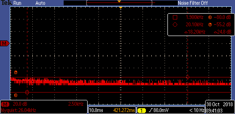

我们正在探测编解码器的左LOP和右LOP输出。

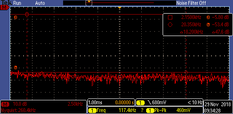

通电和初始化之后,我们测量的噪声基准大约为-70db,实际上我们认为实际噪声基准较低,因为这可能是范围的限制(我们使用的是FFT模式)。
一旦我们尝试将MCU通过I2S总线产生的正弦波推送到DAC,我们就会发现噪声基底上升到-40dB。
I2S总线停止后,噪声基板保持在-40dB,重新初始化编解码器后,噪声基板降至-70dB。
我们尝试从PGA到LOP/LOM的模拟回路驱动器,噪声基线保持在-70dB。

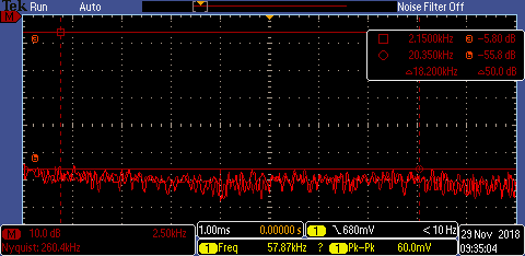

    您好,Steve,
    感谢您提供应用报告,这非常有帮助。 我进行了4次测量,结果如下:
    查看TLV320AIC3107数据表第15页(图9),其中显示的噪声基准约为-120dB,这肯定表明我在做一些错误的事情。 我确实尝试添加了10K下拉电阻器(即进行了很多测试设置),但这并没有真正的帮助,噪声基板仍保持在-45dB水平。
     有什么建议?

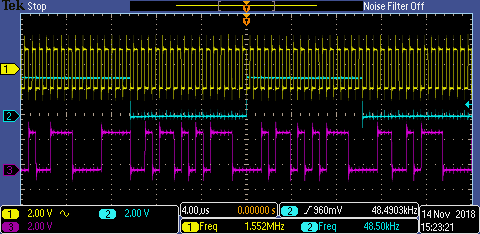

    您能否捕获I2S信号的屏幕截图? 我想在同一个窗口中看到数据,BCLK和FSYNC (WCLK)。
    -Steve
    您好,Steve,
    感谢您的回复。 请参阅附件...
    黄色BCLK
    蓝色WCLK
    品红色编码解码器数据输入编码解码器的IE数据
    此致,
    跟踪器
    跟踪器,
    洋红色编码解码器数据是否在行中显示音频数据? 还是没有播放音频?
    由于AIC3107处于主模式,并且正在生成BCLK和WCLK,因此该图像没有太大的影响。 我真正要确定的是您的处理器配置正确。您使用的是什么处理器,您是否具有音频总线的配置?

    跟踪器,
    在实验室中使用您的设置测试EVM后,我无法解释为什么您会获得如此高的噪声基板。 对我来说,噪音地板在音频带上方大约-110dbr。
    我最初确实遇到了一些问题,我当时看到的是您的具体情况, 但它与USBMODEVM上的设置有关。基本上,如果我在PSIA输入提供MCLK时打开了“外部MCLK”开关,它会产生某种反射,导致一些小问题。一旦我关闭了外部MCLK开关,问题就解决了。
    MCLK来自处理器,对吗? 您是否有可以分享的示意图?
