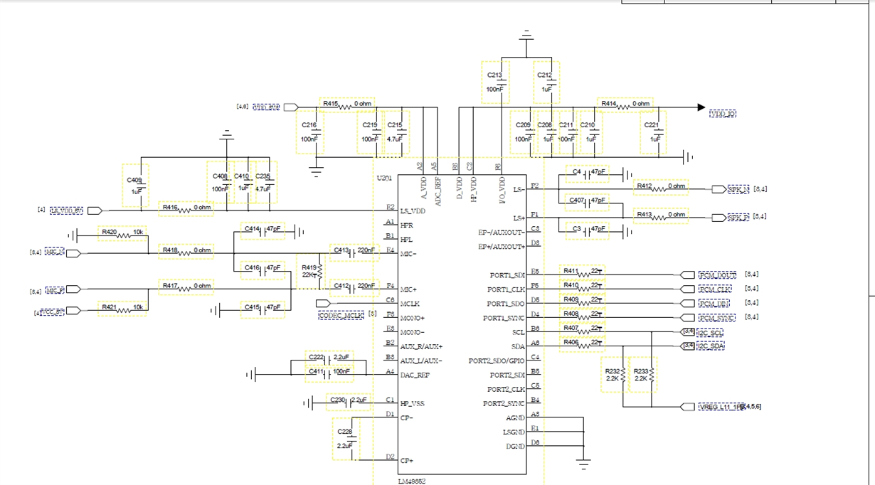

      感谢您的回复, 我们客户的问题是LM4.9352万无法运行,您可以帮助检查寄存器是否设置正确。

    lm4.9352万_read <= reg:0x02=0x1ff
    Mick,
    您是否有关于客户应用程序的更多信息? MCLK频率是多少? 他们的FS是什么? 数据格式等...

    您好Mick,如果您希望我查看客户的配置,我需要知道clk频率

    您好Wilson:
        客户使用的内置 频率为300K,
    Mick,
    300kHz内部振荡器不可用作PLL的输入。 提供的MCLK频率是多少? 端口1所需的FS是什么?

    您好,Steve:
    感谢您的支持,他们的产品是车载4G模块,需要安装声音驱动器,现在他们的PCBA可以处理声音,只需要调整音质,如果需要更多支持,我将与您联系,非常感谢
