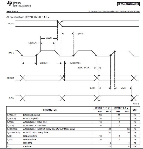

客户提出的一个问题。 请您告知我们 为I2S BCLK,LRCK和AIC3106数据表上的数据指定的AIC3106 MCLK和I2C的信号完整性规范吗?

    您的客户到底在寻找什么?  MCLK不是I2S标准的一部分,这也是图中未包含MCLK的原因。
    某些配置的MCLK有一些限制。 您可以在此 应用程序报告中找到更多信息。

    感谢您的关注,Steve。 MCLK和I2C不是I2S的一部分,但是,我的客户需要了解AIC3106的SI规范,以便他们可以按照该规范进行设计和测试电路,以确保AIC3106的运行。

    I2C通信计时在数据表的第44页上。
    MCLK可以是512 kHz到50 MHz (也在数据表中),应为方波。

    非常感谢Steve。 但是,客户无法发送完美的方波,因此我们需要上升时间,下降时间,设置时间和保持时间规格来进行系统认证。

    MCLK信号完整性将在MCLK MAX (而不是12.288 MHz)评估,MCLK MAX是50MHz,因此您可以想象上升/下降和设置/保持在12.288Mhz,
    在50MHz时,MCLK的整个周期为20nSec。 因此,上升/下降时间需要相当快,假设上升/下降最大值在3-4 nsec范围内,设置/保持最小值在5-6 nsec范围内。即4+4+6+6=20nsec
    对于12.288 nsec的MCLK。 上升/下降限制放松,因为整个周期为80nsec。您是否预计上升/下降幅度大于20-30 nsec?
