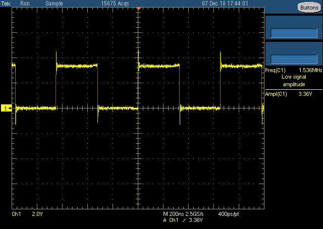

CP引脚32上的信号如下所示:
最小940 mV,最大2.52 V,频率1.56 MHz。
更新:针脚DAC_OUA和DAC_OUTB不包含信号。

    我建议您首先检查电源针脚上的电压,如PVDD,AVDD,CPVDD,DVDD_REG和GVDD_REG。 我看到您可能已经拥有TAS5754MEVM。 您可以将系统中测得的电压与EVM上测得的电压进行比较。

    解决您的问题的最佳方法始终是根据 已知良好的TAS5754MEVM检查您的主板。
    如果您自己测量TAS5754MEVM上的CP引脚,您将看到如下所示。  它应在0和3.3V之间摆动,频率为1.536MHz。
    此外,CN引脚在相同频率下应在0和-3.3V之间摆动。
    如果我们假设您的主板上的TAS5754M设备仍然是一个好设备(如果不确定,请尝试另一个), 并且原理图没有任何错误( 如果不确定,请对照TAS5754MEVM原理图检查),则问题可能是焊接问题。 正如我在上一篇文章中提到的,检查电源针脚(尤其是CPVDD和CPVSS)和GND针脚,确保TAS5754M设备已焊接良好。 此外,检查TAS5754M要求的盖并确保它们也已正确焊接。
