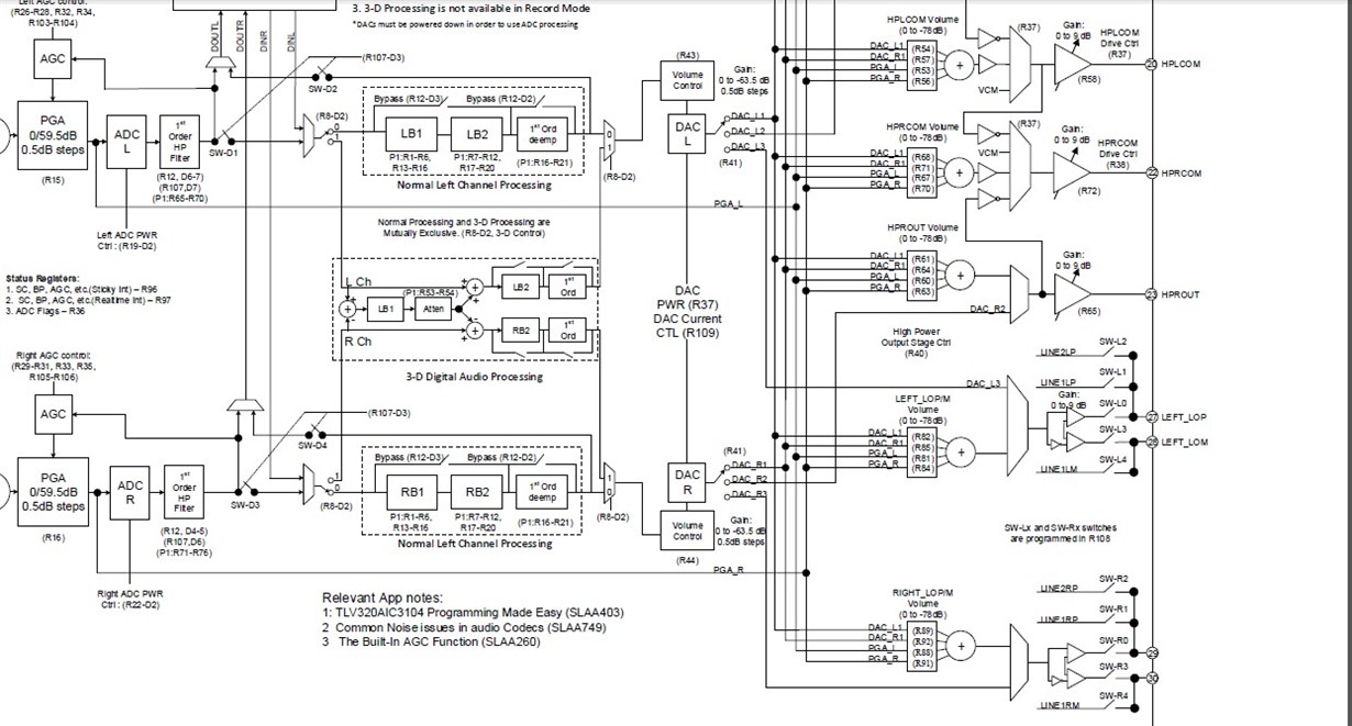

当我们将TLV320AIC3104与4G模块连接时,可以在通话过程中听到很大的噪音。 我们使用DAC_R1作为输出。寄存器92=80 (增益=0dB)。  如果将寄存器设置为92=81 (增益=-0.5dB),则几乎 听不到噪音。   如果将寄存器设置为92=8F (增益=-7.5dB),则几乎 听不到噪音。  但当我们设置  Register 92=F3 (增益=-68.7dB)时,噪声很大,就像 Register 92=80 (增益=0dB)。   原因是什么?
    中国
    这是一个相当奇怪的问题。 是否确定增益设置与噪音相关? 您能否提供您的完整注册配置?
    此致,
    -Steve Wilson
    中国
    您是否仍遇到此问题?
    此致,
    -Steve Wilson

    中国
    您的客户需要什么FS? 它们的运行频率似乎是13.724KHz,这是他们打算做的吗?
    请提供他们的BCLK频率,以便我检查他们的PLL配置。
    此致,
    -Steve Wilson
    您好,Steve,
    PCM端口配置的时钟由LTE模块(2048KHz)提供。
    中国
    他们设置了DSP模式的音频总线,BCLK为2.048Mhz,这让我怀疑他们想要8kHz采样率。 这是否正确?
    如果是这种情况,则他们需要将寄存器3设置为0xAA,因为这将是48K/6 = 8kHz。
    此致,
    -Steve Wilson
    您好,Steve,
    时钟是正常的,不应与时钟相关。
    当我们使用DAC_R1信道时,如果我们将其中一个(DAC_L1/PGA_L/PGA-R)信道设置为打开,噪音也几乎听不到。
    中国
    您是否说他们将寄存器3更改为0xAA而没有变化? 或者你不相信这是值得尝试的吗?
    AIC3104设置为从模式,因此它不会生成时钟,但仍有需要设置的内部时钟,如果设置不正确,您可以确定AIC3104将不会正常工作。
    您是否尝试过我建议的更改?
    此致,
    -Steve Wilson
    您好,Steve,
    他们将寄存器3更改为0xAA,没有变化。
    中国
    如果他们将数字增益(R43和R44)设置为静音,噪音是否消失? 还是保留?
    此致,
    -Steve Wilson
    您好,Steve,
    将R43和R44静音时,底部噪音和声音消失,扬声器静音。
    中国
    您需要确保数据格式正确。
    现在,您的AIC3104设置为DSP模式,FS =8kHz,BCLK =256*FS,数据从帧同步(WCLK)偏移1位
    数据在BCLK的上升沿上传输,与WCLK一样。
    确保数据设置正确,否则会产生噪音。
    您发送的配置显示左DAC溢出标志。 请参阅寄存器0x0B。
    此致,
    -Steve Wilson
