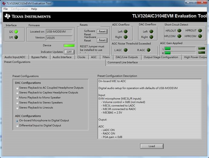

尊敬的先生:
我按照以下步骤进行了设置 ,然后将 "w 30 13 7C"更改为"w 30 13 04"。
它可以使用EVM板载MIC记录,但附加时会产生巨大噪音。
您能用ls help来检查我是否丢失了设置吗?e2e.ti.com/.../AIC3109_5F00_TEST2.wma
谢谢,Ian。

    您是否使用板载USB音频时钟? 或者您使用的是外部源?
    此致,
    -Steve Wilson
    尊敬的Steve:
    我使用了车载时钟。
    谢谢,Ian。
    伊恩
    您是否可以通过电子邮件向我发送您附加的音频文件? 我似乎无法在E2E上访问它。
    -Steve Wilson
    伊恩
    您通过电子邮件发送的文件很难听到任何噪音。听起来可能是您用手机或其他东西录制的?
    请尝试使用以下脚本再次配置设备。 它删除了AIC3104所做的所有不必要的寄存器写入。
    如果您可以使用您的计算机直接向审计进行记录,那将是最好的。 如果您要提高增益使用寄存器0F,麦克风可能会很安静。
    此致,
    -Steve Wilson
    # MIC1P至ADC SE mode 0dbgain,ADC ON
    W 30 13 04.
    #ADC PGA增益0dB
    W 30 0F 00
    2.5V时的MIC偏置
    W 30 19 80
