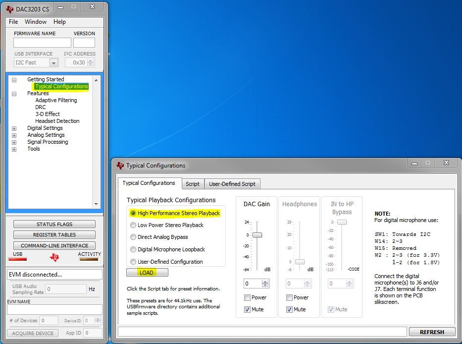

尊敬的团队:
根据数据表4.2 的配置和4.3 的配置,没有输出,您能否向我们提供源设置? 谢谢!
雪利酒
    您好,Sherry:
    您能否提供有关测试的更多详细信息?:
    您是否正在使用EVM? 您是否尝试过以下典型配置?
    如果使用EVM,您的跳线设置是什么?
    如果不使用EVM,您是否可以共享原理图?
    设备的输出连接了什么?
    什么是音频源? 您是否捕获了输入信号? (I2S或模拟)
    此致,
    Ivan Salazar

    您好Ivan:
    很抱歉回复太晚了。 最后一个问题已经解决,非常感谢。
    现在还有另一个问题。 打开电源时,会发出较大的POP声音。 演示板也有这种声音,一旦加载,就会有一种POP声音。
    您能帮您解决这个问题吗?
    此致,谢谢!
    雪利酒
    雪利酒,
    您可能需要使用TLV320DAC3203中包含的去弹电路。
    我们目前正在为该设备发布其他文档,其中包括一些有关POP缓解的信息,请查看以下摘录:
    第1页上的寄存器0x14用于配置耳机驱动程序启动。 用于减少或消除杂音的关键是用于确定通电时间的电阻参考(Rpop),以及设置启动时间的时间常数。 kΩ 时间是根据所选电阻(kΩ μ A,kΩ μ A或 μ A)的时间常数和输出处的耦合电容器来设置的。 请遵循TLV320DAC3203 ARG立体声单端配置一节中介绍的建议。
    您也可以尝试使用附加的脚本。
    此致,
    Ivan Salazar
    应用工程师-低功率音频和执行器
    e2e.ti.com/.../Fast_2D00_Startup_5F00_NoPop.txt
