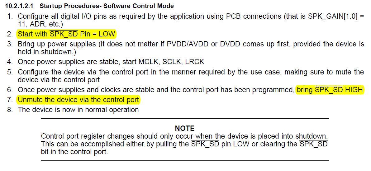

我一直在尝试查找有关PPC3生成的头文件包含的确切信息。 理想情况下,我希望通过PPC3调整扬声器,并使用End System Integration (终端系统集成)工具生成正确的头文件。 我对此有几个问题。
1).cfg文件是否仅包含基本的配置信息(即Book 0信息),还是也包含DSP调谐信息? 如果它仅包含配置信息,如何生成同时包含DSP调谐信息(如均衡器设置,低音增强等)的标题文件。
2)所有文件类型是否包含所有相同的信息? 除了.eeprom文件外,它们似乎都是这样。 为什么要这样做,如果它应该以与其他文件类型相同的方式配置TAS5825M。
理想情况下,我希望避免使用EEPROM,而只是让我的主机微控制器通过I2C上载所有配置和DSP信息。 我可以让我的主机微控制器写入为base/pro生成的I2C标头信息。 然后,我对基础pro(我将均衡器更改为高通)进行了更改,并生成了一个新的头文件。 但是,当我在此头文件(.h格式)中写入命令时,扬声器的声音与base/pro的声音完全相同(即默认的DSP调谐)。 要使头文件包含我的DSP信息,我需要做什么。

    1)  cfg 或头文件不仅包含 基本 配置信息,还包含所有DSP调谐设置。
    2) 是的。  甚至.eeprom文件也是如此。
    在对TAS5825M进行编程之前,请确保系统中提供了时钟(SCLK和LRCLK)并保持稳定。
    请参阅下面的启动步骤。
    Andy

    感谢您的快速响应。 我还有一个关于I2S时钟的问题。 他们必须保持稳定多久? 在我发送I2C命令时,它们是否必须运行才能正确配置DSP?

    是的。   在对TAS5825M进行编程时,时钟必须持续运行。
